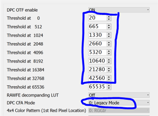

    尊敬的 Meng:
    这些点是缺陷像素。 您可以使用缺陷像素校正(DPC)插件删除缺陷像素。
    请在启动 DPC 插件后尝试以下操作:
    1.选择传统模式以实现简单性
    2.从较大的阈值开始(比像素值高30 %),然后逐渐减小,直至删除有缺陷的像素。
    建中
    非常感谢!  建中。
    它是有效的!
