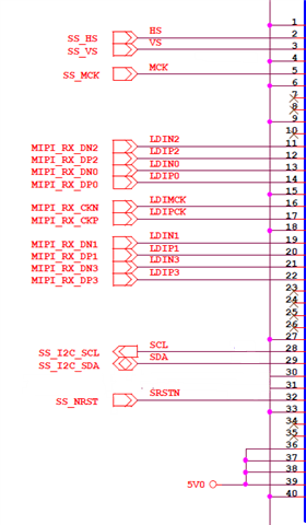

除了 CSI 数据和时钟信号外、我们计划与 AM67集成的摄像头传感器模块还具有四个信号 HSYNC、VSYNC、MCK 和 NRST。  我在数据表中找不到 SYNC、MCK 和 nrst 信号的专用引脚。 我们可以将这些信号连接到正常 GPIO 或计时器/时钟引脚吗? 它是否会按预期工作?

    摄像头模块不使用标准 MIPI 输出。 您能进一步指导我吗?
    Preethi
    尊敬的 Preethi:
    您能否详细说明摄像头模块不使用标准 MIPI 输出? MIPI 输出包括用于帧边界指示器的数据包、因此无需使用 HSYNC 和 VSYNC 信号。 实际上、 TDA4/AM67器件上的 CSIRX 模块不支持 HSYNC 和 Vsync 输入信号。 同步数据包必须是 MIPI 输入本身的一部分。

    摄像头模块不使用 MIPI 信号、但它不是标准22引脚输出。 请在下图中找到信号列表
    摄像头模块使用 Sony STARVIS 传感器。
    Preethi
    尊敬的 Preethi:
    我不确定 Sony STARVIS 传感器、但查看上面的引脚、似乎它正在输出4个数据通道和1个时钟通道输出、即 MIPI 输出。 请咨询传感器供应商、了解如何对其进行配置以通过 MIPI 接口获得输出。
    Brijesh
