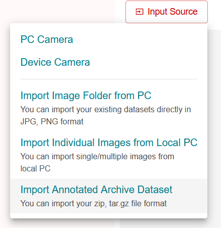

是否有一个从 COCO 格式转换为 https://dev.ti.com/edgeaistudio/支持的格式的转换器

    zhijie feng 说:
    是否有从 COCO 格式转换为 https://dev.ti.com/edgeaistudio/
    支持的格式的转换器
    与 modelmaker 类似、模型编写器默认支持 COCO 格式。
