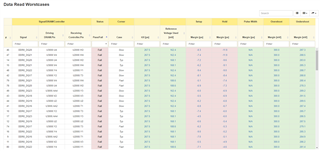

我这里使用 Hyperlynx 进行 LPDDR4 (3733Mbps) SI 仿真、
  1. 在读取周期中、我们在设置和保持时间方面失败、裕度较小。
  2. 目前、我们使用的 Rx 眼图宽度=0.66UI (177ps)-根据应用手册"lpddr4_Board_design_and_layout_guidelines _spracn9e"
  3. 0.66 UI 似乎非常严格、因此即使我们的眼图张开度很大、测量工具也会显示出微小故障。
  4. 此数据速率是否有任何更新的规格、如果有、请发送给我们。

-这是从 DDR 批处理报告 hyperlynx 读取周期的结果。

    在读取周期中、我们无法以较小的余量实现设置和保持时间。
    Hyperlynx 如何确定设置/保持要求、以及设置为什么?

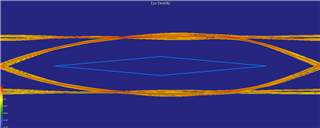

    您是否能够直观地看到数据眼并覆盖所需的眼罩?

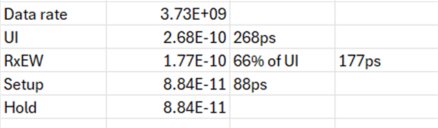

    Hyperlynx 从定义的计时模型中计算所需的设置/保持时间。
    下面是 Hyperlynx 考虑设置要求的计算方法。
    是的、我们可以看到眼图(如下所示)、它有相当大的开口、但要考虑 根据 DRAM 时序模型的输出变化(-42.8ps)参数 我们无法满足设置/保持要求。
    实际建立时间 =测得的建立时间+输出变化= 128ps - 42.8ps = 85.2ps
    MARGIN = 85.2ps - 88.4ps =-3.2ps。

    感谢您提供这些详细信息。 我的理解是、我们 文档中的读取眼图模板已经包括 DRAM 输出变化。 换句话说、与读取眼图模板相比、无需进一步减小仿真眼图的测量宽度。

    尊敬的 Kevin:
    感谢您的答复。
    然后、我可以考虑 DRAM 时序模型导致的输出变化 50% UI (134.2ps) 而不是在仿真中将66%的 UI (177ps)用作读取眼图模板。
    例如、66% UI = 177ps - 42.8ps = 134.ps (50% UI)
    我的理解是否正确??
