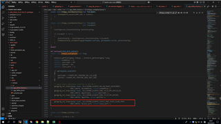

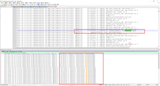

我们通过日志将 ETHFW 库中的日志记录级别从 gptp:45更改为 gptp:55、我们发现 gptp 在主模式下运行。

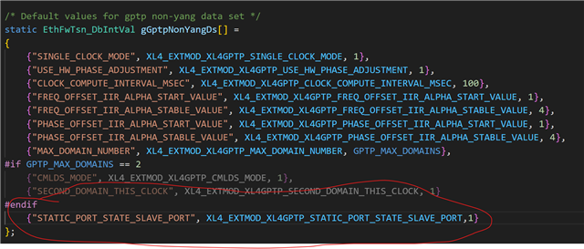

我们需要将其配置为从模式。 因此、XL4_EXTMOD_XL4GPTP_STATIC_PORT_STATE_SLAVE_PORT 通过 gptpgcfg_set_item 配置为1。
但是、从日志来看、gptp 似乎仍在主模式下工作。 配置从模式的方式是否正确?  如果没有、应如何配置它?
    您好、
    您可以将 CPSW 端口之一配置为从端口、RESET 将充当主端口。
    请使用以下信息进行配置、以将一个 CPSW 端口强制为从端口。
    注释 :以上将使"gEthAppSwitchPorts"下列出的第一个 MAC 端口号 成为从端口、其余所有端口都是主端口。
    如果我们为 XL4_EXTMOD_XL4GPTP_STATIC_PORT_STATE_SLAVE_PORT 使用值0、则所有 CPSW 端口都用作 gPTP 主站。
