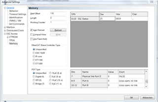

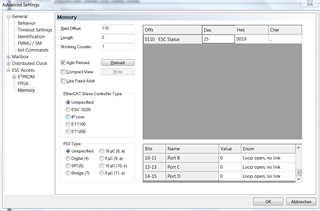

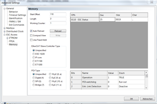

大家好、支持部门、我对 PRUSS-ICSS 和 EtherCAT 有一些问题。
一个问题导致无法从 TwinCAT 和 SOEM (Etherlab)主站读取 ESC 寄存器0x111。
首先、工作计数器不会递增。
此外、0x111寄存器的值指出"端口 A:环路开路、无链路"、尽管端口 A 上有链路(ESC 寄存器0x110、位4被置位:物理 Lin 端口 A = TRUE)、并且主器件能够读取和写入 EEPROM 内容。
  1. 为什么只有该寄存器才会出现问题?
  2. PRU 固件从哪里读取循环状态(INTC、IEP、PHY 中断等)?
下面是 TwenCAT Wireshark 捕获和屏幕截图的削减部分、显示了寄存器0x110和0x111的读取结果。
提前感谢。
编号     时间          源               目标          协议长度信息
  6774 5.353183      Beckhoff:01    :00:00 4a:0f:cf:6B:94:51    ECAT    64    3个 cms、'APRD':len 10、'APRD':len 1、'APRD':len 1
帧6774:64字节(512位)、在接口\Device\NPF_{46EE3852-6093-4537-B28A-DFC9177281AF}上捕获了64字节(512位)、ID 为0
以太网 II、src:Beckhoff:01:00:00 (01:01:05:01:00:00)、dst:4A:0f:CF:6B:94:51 (4a:0f:CF:6B:94:51)
EtherCAT 帧标头
EtherCAT 数据报:3个 CMD、"APRD":len 10、"APRD":len 1、"APRD":len 1
   EtherCAT 数据报:cmd:'APRD'(1)、Len:10、ADP 0x1、ADO 0x0、Cnt 1
       标头
           CMD       :1 (自动递增物理读取)
           索引:0xcb
           从器件地址:0x0001
           偏移地址:0x0000
           长度    : 10 (0xA)-无往返-更多内容如下...
               ... 0.000 0000 1010 =长度:10.
               .00 0…… ... ... =保留:有效(0)
               .0... ... ... ... =往返:帧未循环
               1... ... ... ... =最后一个指示符:接下来将有更多 EtherCAT 数据报
           中断:0x0000
       ESC 修订版(0x0):0x90
       ESC 类型(0x1):0x01
       ESC 构建版本(0x2):0x04f3
       ESC FMMU Cnt (0x4):0x08
       ESC SM Cnt (0x5):0x08
       ESC 端口(0x6):0x08
       ESC DPRAM (0x7):0x0F
       ESC 特性(0x8):0x008c、直流支持、直流64位支持、CRC 外部检测
       工作电话:1.
   EtherCAT 数据报:cmd:"APRD"(1)、Len:1、ADP 0x1、ADO 0x102、Cnt 1
       标头
           CMD       :1 (自动递增物理读取)
           索引:0x00
           从器件地址:0x0001
           偏移地址:0x0102
           长度    : 1 (0x1)-无往返行程-更多内容如下...
               ... 0000 0000 0001 =长度:1.
           中断:0x0000
       ESC Ctrl (0x102):0x00
           ... 0000 = FIFO 大小:0x0
           ... 0…… =低电平 E 总线抖动:禁用
       工作电话:1.
   EtherCAT 数据报:cmd:"APRD"(1)、Len:1、ADP 0x1、ADO 0x111、Cnt 0
       标头
           CMD       :1 (自动递增物理读取)
           索引:0x00
           从器件地址:0x0001
           偏移地址:0x0111
           长度    :1 (0x1)-无往返-最后一个子命令
               0…… ... ... ... =最后一个指示符:最后一个 EtherCAT 数据报
           中断:0x0000
       工作 Cnt:0
