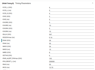

我的客户正在定制电路板上开发 AM625x。
在测试中、DDR 调优未完成。
我们使用 SysConfig DDR 条件工具进行调优。
问题:
DDR 中的哪个参数- DRAM 时序 B 使得 CS_n 的延迟时间变长?
该工具上有很多参数。
我不能只理解该工具的手册...
GR
    GR、没有可直接设置的参数来控制它。  在引导期间由 DDR 驱动程序执行的 DDR 训练过程将负责对齐相应的信号。  为了使训练算法正常工作、DDR 寄存器配置工具必须表示与您使用的存储器相关的所有时序和参数。  有关详细信息、请查看工具中的自述文件链接。

    您好、James:
    感谢您的信息。
    我明白。
    我将查看 DDR4的数据表并确认这些参数。
