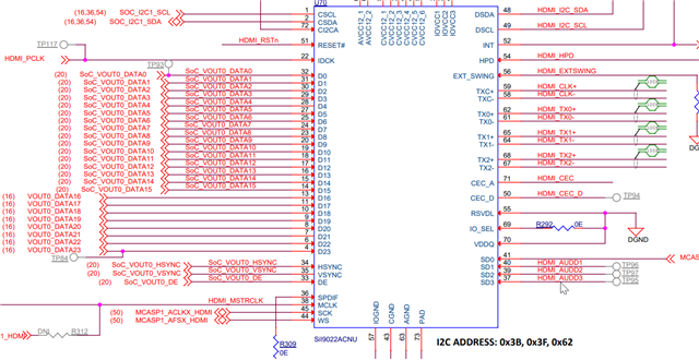

尊敬的专家:
我们的客户参考 EVM 来设计自己的 SCH。 下面是使用 DATA0-DATA15进行 DPI 到 HDMI 转换的电路。 我们的客户只希望使用 DATA0-DATA15进行显示、并将 DATA16-DATA23用于其他应用。 他们想知道是否需要进行任何其他硬件和软件修改来支持该功能。 谢谢。
朱星宇
    尊敬的  Xingyu:
    但是、数据线 D0到 D15上从 DSS 的输出格式是什么? 他们是否仍计划使用 RGB 格式?
    Brijesh
    您好、Brijesh、
    n‘t 对格式没有特定要求。 它们使用 DPI 进行备份显示。 因此、它们只需要通过 HDMI 正常显示。
    尊敬的 Xingyu:

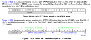

    不会认为 HDMI 编码器可以支持16位数据、但可以、DSS 可以通过16位接口输出。
    Brijesh
    您好、Brijesh、
    感谢您的答复。 我们检查了 HDMI 编码器、发现它不支持 RGB565。 我们支持 BT.656和 BT.1120、对吧?
    BT.656使用位0-9、BT1120使用位0-19?
    尊敬的 Xingyu:
    是的、是这样。 如果 HDMI 编码器可以支持 BT656或 BT1120、它可以分别在 D0-9或 D0-19数据线上输出。
    但是、如果编码器需要单独的 SYNC 信号、则输出格式将为 RGB、然后使用 D0-7、D0-15或 D0-23数据线。
    Brijesh
    您好、Brijesh、
    感谢您的确认。 因此、对于 BT656/BT1120、我们不需要外部 SYNC 信号、这意味着不使用 HS/DE/VS。 我的理解是否正确?
    尊敬的 Xingyu:
    是的、是这样。
    Brijesh
