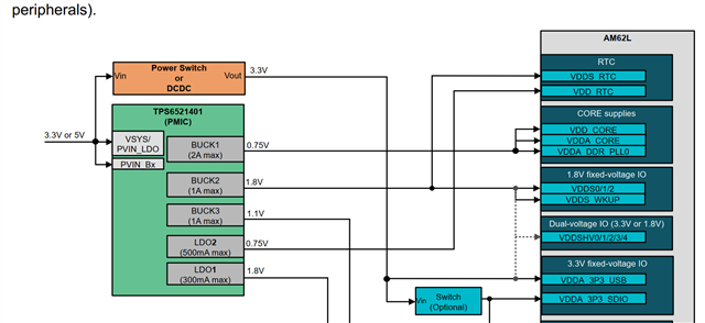

您好、
AM62L 的 PDN 提到了 VDDA_3P3_USB VDDA_3P3_SDIO 应并行通过外部直流/直流转换器为电源轨供电 TPS6521401 。 但是、如果 PMIC 仅由3.3V 电源供电、是否可以移除该直流/直流转换器? 确保 VDDA_3P3_USB、VDDA_3P3_SDIO (带电源开关)和 TPS6521401连接到同一个3.3V 电源轨、或者这是否会导致电源时序问题?
Marinus
    您好:Marinus、
    感谢您的联系。 将3.3V 前置稳压器直接连接到"VDDA_3P3_USB"等 SoC 电源轨、在技术上可以在正常条件下正常工作、但不建议这样做。 以下是一些原因:
    • 如果在任何 SoC 电源轨上检测到故障或触发冷复位、则需要对外部3.3V 分立式电源轨进行下电上电。 这由其中一个 PMIC GPIO 处理、该 GPIO 预先配置为启用/禁用外部3.3V 电源轨。
    • 如果软件(I2C)或硬件(通过将 PMIC 使能引脚拉至低电平)发送关闭请求、则外部3.3V IO 将保持供电状态、从而为 SoC 电源域创建未知状态。

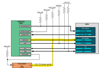

    • 使用外部电源轨(电源开关或直流/直流)还可以在3.3V 上检测到故障时立即将 SoC PORz 拉至低电平、因为客户可以组合 PMIC 和直流/直流电源正常信号、如下图所示(以黄色突出显示)。
