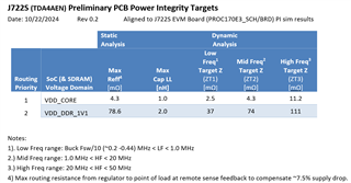

请告诉我们 TDA4VEN-Q1的目标阻抗(Z11)。
我想知道所有电源网的目标阻抗、如果没有、
请告诉我一些需要特别考虑的电源(例如 LPDDR4、MIPI、OLDI)。
    TDA4VEN/AEN (J722S) SoC 对于 VDD_CORE 和 VDD_DDR_1V1输入电源有2个目标阻抗、如下所示。

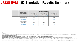

    下面显示了 EVM PCB 和 DCAP 方案的 J722S EVM 电源完整性3D 仿真结果与 PI 目标的关系。
    由于负载阶跃、没有其他 SoC 输入电源具有 PI Z 目标。 所有其他低负载数字和模拟输入电源应遵循良好的 PCB 和电源设计实践、以实现:
    1. PCB 布线 IR 压降<电源电压电平的1%
    2.输入电源噪声幅值(所有类型)<+/-25mVpp
