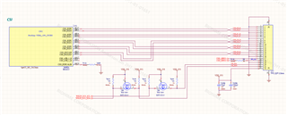

尊敬的专家:
下面的第一张图片是 AM62x 摄像头 MIPI 的输出接口、第二张图片是我们当前使用的摄像头接口。 如何连接4个引脚 CAM1_MCLK/CAM1_RST/CAM1_RST/FLASH_LED? (摄像头驱动程序 IC FP5510A)

    您好 Daniel、
    感谢您的查询。
    您列出的信号(不包括 CAM1_PWDN)应连接到 SOC LVCMOS IO 或由 SOC LVCMOS IO 驱动。
    您需要连接到 SOC IO。
    确保 IO 电平兼容性和失效防护运行(在电源斜升之前不应施加任何输入)。
    Sreenivasa.

    您能否提供四个引脚 CAM1_MCLK/CAM1_RST/CAM1_PWDN/FLASH_LED 的连接方法?
    Daniel
    您好 Daniel、
    谢谢 。
    不确定是否符合预期。
    对于 GPIO、请根据功能添加上拉或下拉电阻。
    确保 SOC 和所连接器件的 IO 电平匹配。
    Sreenivasa.
