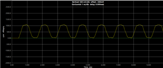

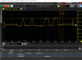

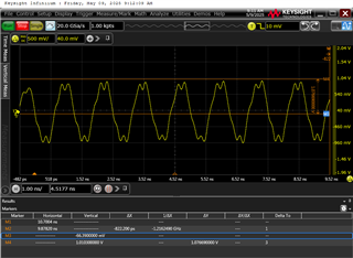

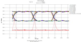

    道歉、我之前附上了我使用的配置、通过示波器测试一些波形、并检查它们是否与仿真结果相匹配。 这一次、我将连接正确的配置、该配置与存储器测试 results.e2e.ti.com/.../SysConfig_5F00_CPU-UP-2505071555.zip 相关
    其中包含使用3.5GHz 有源探头和4GHz 带宽示波器捕获的波形。 我还附上了 HyperLynx 的仿真眼图。

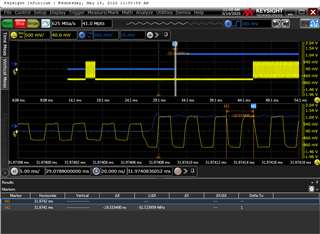

    预期配置应为一个具有40 Ω 上拉/下拉功能和 在存储器侧连接40 Ω ODT 终端的写入驱动器(处理器)。 从示波器波形可以看出、存储器上的 ODT 端接似乎未启用(测得的振幅为900mV  、而不是560mV)。

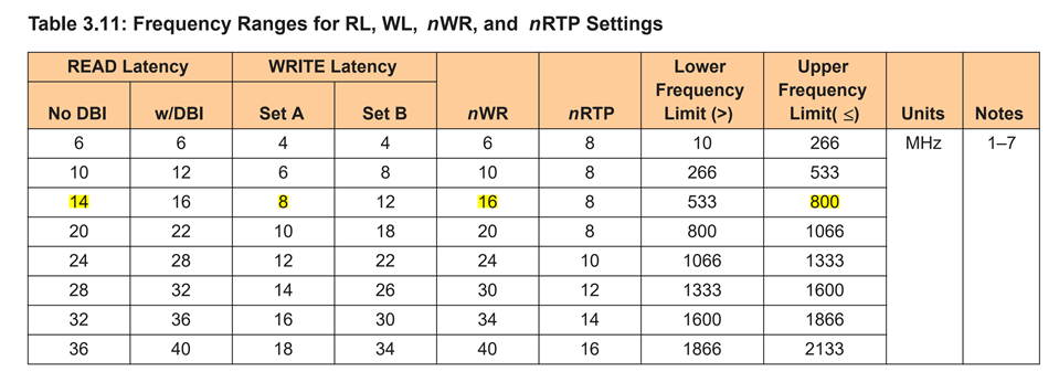

    我看了一下您在配置中所做的更改、我相信您更改 RL、WL 和 NWR 的方式不正确。  根据 ISSI 数据表中的下表、您应该将它们设置为突出显示的值
    请尝试将它们重新设置为这些值、然后重试测试。
    作为第二个实验、将 WLS 设置为"WL SET B"并再次进行测试。  这将自动调整 B 组值的 RL、WL 和 NWR。  过去、我认为 ISSI 存储器需要此设置才能在800MHz 时启用 ODT。

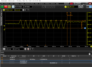

    我们执行了您提到的测试、但数据、选通和其他线路…上的终端仍未激活 正如预期的那样、我们会在存储器测试中看到错误。 我附加了几个波形:在 DQ15上、内存引脚附近、使用新配置差分 DQS0、DMI0……测得的信号。 令人惊讶的是、有时 CA 线路看起来会将 ODT 终端激活几秒钟、而在其他时候它们不激活... CS 信号看起来确实会将其 ODT 终端激活。
    CS 信号... 它似乎有它的 ODT 处于活动状态:
    CA0... 信号有时具有 ODT 处于活动状态、有时不是…Ω
    这种行为对我来说似乎非常奇怪、但我不确定硬件对它的影响程度。 我们检查了240 Ω 校准电阻器、这些电阻器是正确的。

    从串行输出中的寄存器转储来看、训练似乎失败了、这可能是信号摆幅看起来不正确的原因。
    您是如何得出端接和驱动强度设置、尤其是您在 Register Config 工具中更改过的设置?  它们是否来自仿真?

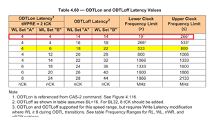

    对于 ODT 延迟参数、存在一些不确定性。
    在800 MHz 下运行时、IS43LQ16512A-053BLI 存储器似乎需要4个时钟周期的 ODTLon 延迟和18个时钟周期的 ODTLoff 延迟 。
     然而、在50 MHz 时、所需的 ODTLon 延迟保持在4个时钟周期、而 ODTLoff 延迟减少到14个时钟周期。 相比之下、Micron 存储器(例如 MT53E1G16D1 (在 EVB 上使用)在50 MHz 下似乎支持0个周期的 ODTLon 和 ODTLoff 延迟 。
    尽管如此、SysConfig 工具会将 ODTLon 和 ODTLoff 设置为0、这对于 IS43LQ16512A-053BLI 器件来说似乎不正确。
    此外、分析生成的 DTSI 文件会发现 Denali_CTL 和 Denali_PI 寄存器值之间可能缺乏一致性。
    这就引起了这样的问题:这种不一致是否会妨碍 ISSI 存储器在预期配置中正常工作。

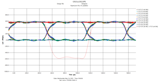

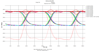

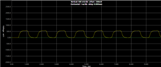

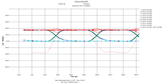

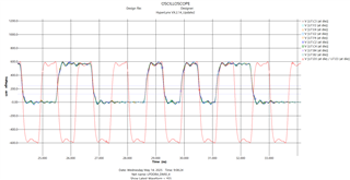

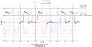

    DATA、CA、CLK、DQS...的 ODT 终端值 是使用 HyperLynx 通过布局后仿真获得的。
    此处的一些示例(仿真结果未考虑控制器相对于 DQ 的在 DQS 信号上引入的延迟、也未考虑 CLK 信号相对于 CA 引入的延迟。
    1) CA/CS/CLK 线路:
    2) DQ[7:0]/DM0/DQS0线路(写入)
    3) DQ[7:0]/DM0/DQS0线路(读取)
    4) DQ[15:8]/DM1/DQS1线路(读取)
    4) DQ[15:8]/DM1/DQS1线路(写入)
    还包括 HyperLynx 生成的报告(确认仿真结果有效)。
    e2e.ti.com/.../DDR_5F00_Report.zip
    此致。

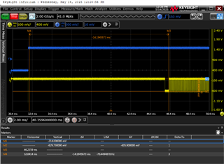

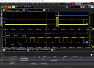

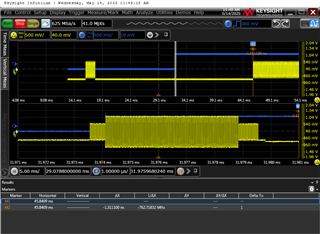

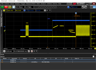

    此外、还包括在 LPDDR4初始化序列期间捕获的几个示波器布线。 在 CKE 的第一个上升沿之后、可以观察到两个 CLK 突发。 第一个在50 MHz (大概用于内存初始化)上运行、第二个在大约800 MHz 上继续运行。
     提供了50 MHz 突发的放大视图。
    一段时间后、观察到 CLK 信号上启用 ODT 端接。 没错。
    此50 MHz 脉冲突发的持续时间(大概用于配置 ISSI LPDDR4存储器寄存器)约为5.43 µs 。

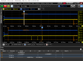

    在此之前、CA1线上已经存在脉冲、在该线路上可以观察到 ODT 端接处于非活动状态。 请注意、差分探头是反相的、因此波形也显示为反相的。
    大约14.195ms 后 、CA1线路上的 ODT 信号似乎处于活动状态、表明它已正确配置。

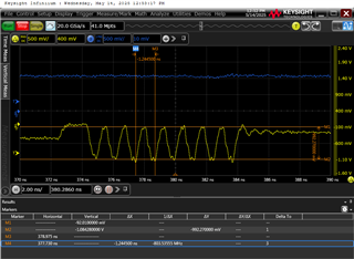

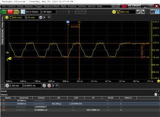

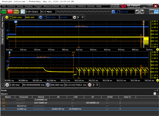

    下图显示了在 DQ5数据线上观察到的行为。
    大约18.281 毫秒后、数据总线上会出现活动。
    请注意、差分探头是反相的、因此波形也显示为反相的、与前一种 CA 情况类似。
    在此点之前、在 DQ5上观察到一些杂散脉冲(TAT 中有三个、但它们看起来不明显)。

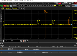

    提供了一个放大视图、以更详细地检查 DQ5线上的初始脉冲。
    DQ5数据线未启用 ODT 端接。
    该假设是 DQ 线路上的 ODT 端接错误激活会导致后续训练过程中出现故障。 因此(以及由于没有主动 ODT 端接)、会观察到大量的存储器访问错误

    当我附加 min_changes.syscfg 时、我的意思是让您在不进行任何其他更改的情况下尝试这一点。  我认为这应该与 ISSI 数据表中指定的时序相匹配。  你是对的、我错过了 ODTLon/off 时间、但我不认为这是导致培训失败的原因。  通常、对于引导频率、这些被禁用(即设置为0)。  即使 ISSI 数据表提到、如果启用了较低频率、您也必须有 WL>8。  我们处理过的所有存储器(包括其他客户的 ISSI)在启动频率下与 ODTLon/off=0配合良好

    上一帖子中提供的波形是在存储器控制器完成 ISSI 存储器寄存器的配置后捕获的。 应理解、培训流程从这里开始。 在训练期间、调整延迟线和 Vref 值;但是、不会修改在存储器器件中编程的 ODT 设置。
    根据在 DQ5线上观察到的电压电平(也代表其他数据线)、很明显 ODT 未激活。 因此、目前尚不清楚在这些条件下如何成功完成培训过程。

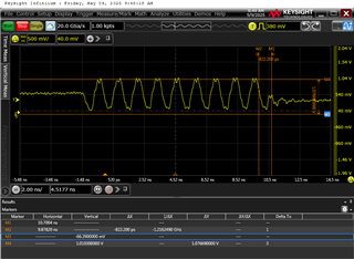

    在初始访问周期内、在 LPDDR4存储器配置后显示 DQ5信号。

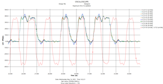

    在这些访问中、CA 和 CLK 信号确实启用了端接。  将捕获的信号与仿真结果进行比较。 也可以从驱动器的上拉/下拉强度以及是否存在 ODT 端接推断出近似信号振幅。 为了更准确地进行估计、可以参阅 IBIS 模型的当前表。
     在校准期间在40 Ω 处启用 ODT 端接的情况下、预期信号幅度(在与示波器配合使用的同一测量点处)应为:
    从 HyperLynx 仿真获得的信号振幅与根据驱动器的输出电流特性和40 Ω ODT 端接值计算出的估算值非常接近。

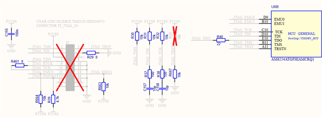

    尽管 PCB 上已组装该连接器(但仍未使用)、但我们当前并未使用 JTAG。
    即使没有示波器探头连接到电路板、也会出现问题。
    存储器器件直接焊接到仿真 PCB、无需任何插入器。
    您是否认为电路板上存在未连接的 JTAG 接头可能会干扰 LPDDR4接口?
    您会如何建议我们对此进行验证?
    我向您发送了原理图中实现的 JTAG 部分的图像。
    此致。
    嗨、Amilcar、
    否、我认为 JTAG 接头不会对 LPDDR4接口产生任何影响。  我问的原因是、如果我们安装了此组件、调试可能会更容易一些。  我们可以使用 GEL 脚本和 Code Composer 调试器来执行 DDR 初始化或 MR 读取。
