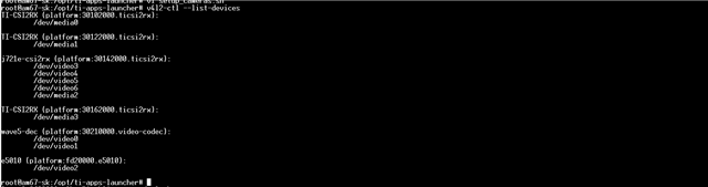

我已在 CSI0端口中连接了 IMX219摄像头。 摄像头模块将打开。 我可以看到 LED 亮起。 但在  J722SXH01EVM 中未检测到该错误。
当我尝试"v4l2-ctl --list-devices"时,它会在摄像头已连接且未连接时显示相同的输出。

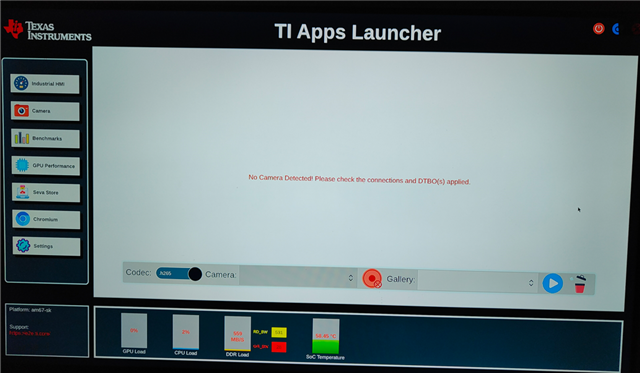

    我已经遵循了所有这些步骤。
    现在列出设备显示摄像头、但显示显示此错误:
    请帮忙。

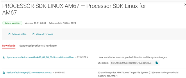

    尊敬的 Fabiana:
    我将在 E3版本电路板上使用最新版本:10.01.08.01 (tisdk-default-image-j722s-evm.rootfs.wic.xz)。
    Preethi
    尊敬的 Preethi:
    可以尝试 AM67A SDK 吗?
    PROCESSOR-SDK-AM67A 软件开发套件(SDK)|德州仪器 TI.com
    谢谢您、
    法比亚纳
    当然、让我尝试向您介绍最新进展!
    尊敬的 Fabiana:
    它能够与 AM67A SDK 正常运行
