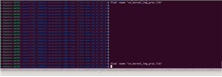

    我进行了全局搜索、发现编译后的库"vx_kernel_img_proc.lib "不存在。
    您好、
    它位于、

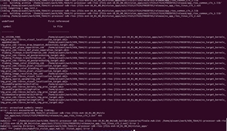

    完成这些更改后、构建视频模块时仍然收到编译错误:
    /kernels/video_io/display_m2m/vx_display_m2m_target.c:74:10:致命错误:未找到"fvid2/fvid2.h"文件
    这是否意味着 J722S 平台不支持display_m2m
    上面的绿色突出显示部分显示了我的修改。
    您好、
    J722s 不支持 DISPLAY_M2M、j722中的 DSS 子系统没有写回流水线。
    链接到的问题tivx_img_proc_kernels已解决。

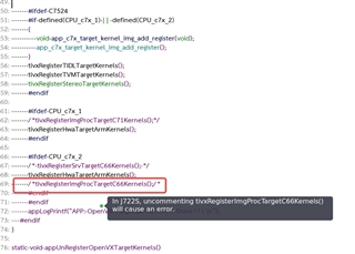

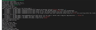

    当我在 J722S 开发板上运行演示以生成.out 文件时、我还替换了相关文件:vx_app_rtos_linux_c7x_1.out、vx_app_rtos_linux_c7x_2.out 和 libtivision_apps.so.10.1.0。 但是、在电路板上运行时、会发生以下错误:
    为了修正上述错误、我发现在"ti-processor-sdk-rtos-j722s-evm-10_01_00_04/vision_apps/platform/j722s/rtos/common/app_init.c"中、函数 tivxRegisterImgProcTargetC66Kernels()  tivxUnRegisterImgProcTargetC66Kernels() 进行了注释。 然后、我取消评论、如下所示:
    #ifdef cpu_c7x_2
    /* tivxRegisterSrvTargetC66Kernels();*/
    tivxRegisterHwaTargetArmKernels()
    #ifdef cpu_c7x_2
    /* tivxUnRegisterSrvTargetC66Kernels();*/
    /* tivxUnRegisterHwaTargetArmKernels();*/
    #endif
    更改后、编译会报告错误:
    我还将在下面分享两个未修改版本的屏幕截图。 您能否检查我的修改是否正确? 或者、J722S 平台是否需要对预处理节点协议进行特殊配置?
    仔细检查一下、 J722S 平台是否支持 Imgpreproc 节点?
    您好、
    是的、J722s 不支持 img_proc 内核。
    这些内核上是否有任何用例?
    C66内核将不会针对 j722构建。
    在下一个 SDK 版本11.0中、某些 pre_proc 和 post_proc 内核被移至 a72、并且所有 dl 演示在 SDK 版本11.0中均受支持
