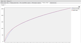

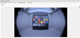

    Hi Gang Hua、
    现在我使用 DCC 工具 V.3.0、但看不到伽马调优 UI。
    我只需通过您提供的链接发送请求。 谢谢!
    好的、您将很快获得访问权限。
    Hi Gang Hua、
    我成功安装 DCC V3.2、但我发现接口与下面的主题不同。 它似乎缺乏一些东西,如伽马曲线。
    TDA4VM:DCC 中的伽马调优-处理器论坛-处理器- TI E2E 支持论坛
    尊敬的 Taylar:
    上图适用于不同的 SoC 和该 SoC 的不同工具。
    请遵循 V3.2中的伽马插件指南。
    基本上、您需要以文本格式为插件输入准备所需的伽马 LUT。
    复制我的朋友 Chau Le 以了解更多问题。
