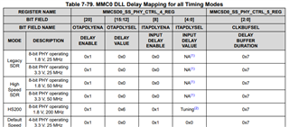

我尝试调试一些 eMMC 问题、并尝试降低 eMMC 速度。
相关主题如下所示。
https://e2e.ti.com/support/processors-group/processors---internal/f/processors---internal-forum/1508368/am623-schematic-and-layout-review-for-sdio0-emmc/5797551#5797551
我是否可以知道如何在 u-boot/linux 中修改 dts?
如果 "仅限传统模式"、此代码是否正确?
	sdhci0: mmc@fa10000 {
		compatible = "ti,am62-sdhci";
		reg = <0x00 0x0fa10000 0x00 0x1000>, <0x00 0x0fa18000 0x00 0x400>;
		interrupts = <GIC_SPI 133 IRQ_TYPE_LEVEL_HIGH>;
		power-domains = <&k3_pds 57 TI_SCI_PD_EXCLUSIVE>;
		clocks = <&k3_clks 57 5>, <&k3_clks 57 6>;
		clock-names = "clk_ahb", "clk_xin";
		assigned-clocks = <&k3_clks 57 6>;
		assigned-clock-parents = <&k3_clks 57 8>;
		bus-width = <8>;
		/* mmc-ddr-1_8v; */
		/* mmc-hs200-1_8v; */
		ti,clkbuf-sel = <0x7>;
		ti,otap-del-sel-legacy = <0x0>;
		/delete-property/ ti,otap-del-sel-mmc-hs = <0x0>;
		/delete-property/ti,otap-del-sel-ddr52 = <0x5>;
		/delete-property/ ti,otap-del-sel-hs200 = <0x5>;
		ti,itap-del-sel-legacy = <0xa>;
		/delete-property/ ti,itap-del-sel-mmc-hs = <0x1>;
		status = "ok";

如果引导成功、如何检查 eMMC 工作模式?
非常感谢
Gibbs
    您好:
    可按如下所示检查 eMMC 信息:
    root@am64xx-evm:~# cat /sys/kernel/debug/mmc0/ios
    clock:          200000000 Hz
    actual clock:   200000000 Hz
    vdd:            7 (1.65 - 1.95 V)
    bus mode:       2 (push-pull)
    chip select:    0 (don't care)
    power mode:     2 (on)
    bus width:      3 (8 bits)
    timing spec:    9 (mmc HS200)
    signal voltage: 1 (1.80 V)
    driver type:    0 (driver type B)
    "timing spec:"值将显示 MMC 的初始化模式。

    您好、Prashant
    如果我们想测试速度较低的 eMMC (SDHCI0 ),我们可以修改代码
    (1)"仅限传统模式"
    		bus-width = <8>;
    		/* mmc-ddr-1_8v; */
    		status = "ok";

    您好、 Prashant
    我认为、 如果您连接 eMMC 存储、MMCSD0 (SDIO 0)可以支持旧 SDR、高速 SDR、带8位的 HS200
    我想我们可以在"Legacy SDR"、"High Speed SDR"中设置设备树、关注 eMMC 工作
    "默认速度"仅在连接 SD 存储时支持带4位的 SD 卡
    因此、这取决于您使用的存储类型。
    Gibbs
