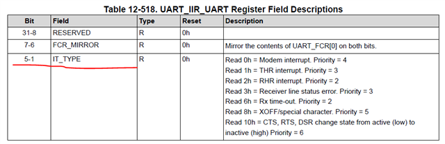

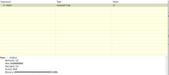

我调用函数"UART_getIntrIdentityStatus"、如下所示
状态为12、如下所示
但根据手动参考、状态限制在0、1、2、3、6、 8、10、如下所示
12的含义是什么?
    您好、
    我理解您的问题。
    因此、当您看到值12时、或者假设您看到值 x
    此值 x 将确实映射到寄存器 UART_IIR。
    但我们还需要记住、我们需要将 x 的值右移1位、因此 x >> 1才能获得 it_type 位的确切值。
    因此、假设在执行写入操作时、将看到值2、但这个值2是10b、因此我们需要右移、因此1b 对应于 THR 中断。
    希望这有所帮助。
    Vaibhav
