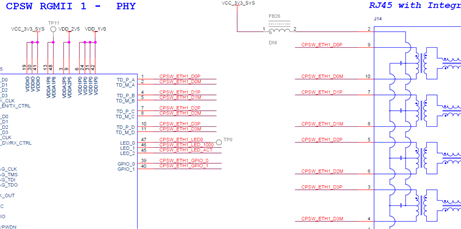

在 AM6442 EVM (TDM64EVM)原理图中、它们使用了四个差分对来支持100Mbps、我们是否需要全部四对或两对?
    你好  Rubigaa
    感谢您的查询。
    请帮助我了解接口速度要求。 10/100或10/100/1000
    Sreenivasa.
    10/100Mbps
    你好  Rubigaa
    谢谢你。
    这是与 EPHY 相关的查询、而不是 SOC 查询、因为连接在 MDI 侧。
    请参阅以下内容。
    https://www.ti.com/lit/ds/symlink/dp83867e.pdf
    7.4.6.4速度优化
    请注明标题为 dp83867 MDI 接口的新主题、并在新的 E2E 主题中发布查询、以便 EPHY 团队提供支持。
    请勿包含 SOC 编号。
