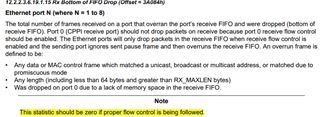

    • 在没有流控制情况下:存在 rxBottomOfFifoDrop 和 rxTopOfFifoDrop。 我们假设迭代6的统计量包含迭代5的统计量、因为 rxBottomOfFifoDrop 值应该来自流控制的情况。
    • 在没有流控制的情况下:您会说"在 MAC 端口观察到 FIFO 结束后的丢弃和必须转发数据的其他外部端口中的等效数据包丢弃。" 。 您指的是哪个计数器?
    • 在控制流使能的情况下:在 iperf 日志中、我们看到没有重试、并且并行的是 rxBottomOfFifoDrops、这意味着帧在端口输入处丢失。这是怎么可能的(TRM 说:"如果遵循正确的流控制、此统计量应该为零")?

    In control flow enable cases:在 iperf 日志中、我们看到没有重试、并且并行、我们看到 rxBottomOfFifoDrops、这意味着帧在端口输入处丢失。这怎么可能(TRM 说:"如果流量控制正确、该统计数据应该为零?
    这里没有跌落、创建了一个方案、即在我的上述设置中、BottomOfFIFO 丢弃、MAC 端口3向 TDA4VH 发送暂停帧。
    您可以观察到 Tx 暂停帧"txPauseFrames          = 1544793"
    因此、在看到暂停帧后、TDA4VH 将控制 Tx 流量、因此没有下降。
