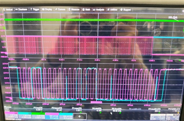

测试方法:
为了测试 I2C 总线挂起 系统上是否有故障器件、创建了一个 测试场景来访问1个现有器件和1个不存在的器件。
#1。 在正常情况下、波形如下(发送从器件地址和 ACK 后有数据级):
#2. 失败波形如下所示、在向现有器件发送地址后、总线在地址和 ACK 阶段之后保持、如下所示。 它应该是数据阶段、作为上层正常访问。
#3.  它可以复制肯定从1 小时到14小时。
#4. 捕获的4次故障、全部发生在地址阶段后访问现有器件时、作为上捕获的波形。
#5. 使用2个现有器件访问进行测试、到目前为止未重现故障。
分析:
#1。 确实进行了实验、用导线替换串行电阻器、重新制作后断开导线以在任一侧进行探测、AM62x 侧 SCL 为低电平、从侧 SCL 为高电平、至少可以证明从器件没有保持 SCL。
#2. I2C 总线挂起后、I2C1_SYSTEST 寄存器值为0x60、软件检测到繁忙并返回。
 #3. 写入 I2C_SYSC[SRST]可以恢复总线、但更容易再次重新生成。

    我只添加更多背对背、问题就是 SCL 卡在低电平的原因、仍然需要 BU 专家进行分析。
    我没有告诉访问不存在的设备是原因,它会返回 NACK ,不会导致挂起。

    1)我可以让你确认这些"挂起"有多长时间?
    10ms - 100ms?
    1s?
    不确定?
    2)客户使用哪个版本的 Linux SDK? 他们使用的是 RT Linux 还是常规 Linux?
    请记住、时钟延展是正常的、符合预期、其中 I2C 外设或 I2C 控制器在完成处理时将 SCL 保持在低电平。
    在 Linux 引导期间、我观察到常规 Linux 调度程序(即、不是 RT Linux)导致 SCL 线路处于低电平的时间大于30毫秒、极少超过100毫秒。 这在非实时操作系统中是正常的。
    3)请注意、只有在串行电阻两侧都有上拉电阻时、测试串行电阻任一侧的电压才有用。
    如果您只是简单地移除 R1、然后分别探测 A 和 B、则该测试无效、因为 AM62x 侧没有上拉电阻。
    Nick
    "挂起"是指无限期的。 由于 SCL 一直为低电平、因此无法在 I2C 总线上发送数据。
    它是 HS-AM6232上的 FS SDK9.2。
    这不是性能、延迟和吞吐量问题。 SCL 卡在低电平不是 I2C 的罕见问题、在此论坛上搜索"SCL 卡在低电平"可以获得许多类似帖子:
    https://e2e.ti.com/search?q=SCL%20stuck%20low&category=forum
    我也有旧 Wiki 页面的 I2C 提示、可以通过复位 I2C 模块恢复、但很容易再次发生、需要分析为什么以及导致这种"挂起"的原因
    /cfs-file/__key/communityserver-discussions-components-files/791/I2C-Tips-_2D00_-Texas-Instruments-Wiki.pdf
    如果您只是移除 R1、然后分别探测 A 和 B、因为 AM62x 端没有上拉电阻、则测试无效。
    测试结果可证明外部器件未保持 SCL 低电平。

    有2种 I2C 拉至低电平问题。
    #1。 由外部从器件拉至低电平、将导致系统挂起。
    客户找到一种轻松重现问题的方法、将 SDA 和 SCL 短接至低电平、会产生大量超 时或 NACK 中断、导致无法退出 WAIT_FOR_FINDY_TIMEOUT 1s 线程、然后执行系统挂起操作。
    更改 dtsi MAIN_i2cn 中断=  IRQ_TYPE_EDGE_RISING 解决了问题。
    #2. 由主机本身拉低。
    重置 I2C 模块、但很快就会再次重现问题(5分钟内)。
    由于它仅在定制板上复制、1条 I2C 总线上有2个从器件、未在 AM62x SK  上复制、客户现在重新定位、仅在一条 I2C 总线上连接一个 I2C 器件以继续。

    您好、Tony、
    先关、
    4月28日回复邮件中的第一个问题
    我不确定我是否理解。 客户说在这种情况下、他们的代码无限期挂起在 i2c-OMAP-Lc 驱动程序的这一部分?
     * Low level master read/write transaction.
    static int omap_i2c_xfer_msg(struct i2c_adapter *adap,
                                 struct i2c_msg *msg, int stop, bool polling)
            if (!polling) {
                    timeout = wait_for_completion_timeout(&omap->cmd_complete,
                                                          OMAP_I2C_TIMEOUT);
            } else {
                    do {
                            omap_i2c_wait(omap);
                            ret = omap_i2c_xfer_data(omap);
                    } while (ret == -EAGAIN);
                    timeout = !ret;
            if (timeout == 0) {
                    dev_err(omap->dev, "controller timed out\n");
                    omap_i2c_reset(omap);
                    __omap_i2c_init(omap);
                    return -ETIMEDOUT;
    让我感到困惑的原因是、WAIT_FOR_FINDY_TIMEOUT 的整个点是该函数将等待直到传输完成或一直等待到 OMAP_I2C_TIMEOUT (在默认驱动程序中设置为1秒)。 因此、该功能最多应该挂起1秒、继续执行该代码片段的"控制器超时"部分、并复位 I2C 总线。
    客户是否能够 添加打印件并跟踪在 AM62x 主机将信号拉低的情况下运行的代码?
    我正在寻找客户在 I2C 驱动程序 i2c-OMAP 中添加打印语句、以便我们可以按照代码在挂起时的位置进行操作。 这将告诉我们代码在 TI 的 I2C 驱动程序中挂起的位置(如果代码实际上挂起)。
    客户的输出是否告诉我们 AIC3101驱动程序中出现了问题、并且代码在较低级别的 i2c-OMAP 驱动程序甚至被卷入之前挂起?
