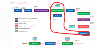

    阅读这一主题后、我怀疑原始问题是由于多标量(MSC)硬件的限制造成的。 MSC 只能缩小4倍。 虽然有点难找到、但 TRM 和 MSC 的插件记录了此限制: https://github.com/TexasInstruments/edgeai-gst-plugins/wiki/tiovxmultiscaler
    我看到用于大输入的一种方法是在流水线中放置两个 MSC 元素两次缩小。  我建议先尝试使用单输入流水线、然后使用双输入流水线、因为这会更容易调试。
    >>>>>> 相机拍摄的照片的分辨率为3280*2464,其缩放为640*640以通过 MSC 进行推理。 MSC 最多可缩小至4倍。 事实上,我可以以3280*2464的分辨率运行单输入模型,并且可以正常推断。 在本例中、3280 > 640*4(2560)、这是原因吗?

    >>>> 相机拍摄的照片的分辨率为3280*2464,其缩放为640*640以通过 MSC 进行推理。 MSC 最多可缩小至4倍。 事实上,我可以以3280*2464的分辨率运行单输入模型,并且可以正常推断。 在本例中、3280 > 640*4(2560)、这是原因吗?  [/报价]
    是的、 MSC 限制是我对您观察到的行为的怀疑。

    我们的"OptiFlow EdgeAI 示例应该已经将此示例嵌入到生成 GStreamer 流水线的脚本中:
    https://software-dl.ti.com/jacinto7/esd/processor-sdk-linux-am68a/10_01_00/exports/edgeai-docs/common/edgeai_dataflows.html#optiflow
    具体地说、
    我想您正在使用另一种方法、即 appsrc/appsink 方法(即6.2. 上述文档中的 Python/C++ apps 方法)创建 GStreamer 流水线。 如果该应用实现双倍多标量方法来解决 MSC 限制、则会存在一些问题。
    tiovxmultiscaler name=multiscaler_split_00
    multiscaler_split_00。 ! 排队! capsfilter caps="video/x-raw、width=(int)820、height=(int)616;"! tiovxmultiscaler target=1! capsfilter caps="video/x-raw、width=(int) 320、height=(int) 320;"
    但是、我确实看到、您在上面分享的流水线看起来使用了这种双倍 多标量方法。 但可能多标量插件太接近限值?
    作为一个实验,将管道改为仅使用1个摄像头,并更改第一个盖子过滤器的宽度 x 高度是我建议您尝试的东西。

    您好、csscyt、
    为了确认它是否是 MSC 的限制、您能否使流水线尽可能简单。 单输入、单模型和单输出。 但是、请将摄像机分辨率保持在 3280*2464。  然后共享生成的 GStreamer 流水线。 与您2个月前3月29日发布的内容类似。
    然后、我可以通过提取 appsrc/appsink 逻辑来缩小问题范围、尝试进一步简化流水线。

    您好、csscyt、
    您可以运行两个命令(如果是拼写错误、请道歉、因为我是基于视频):
    • gst-launch-1.0 v4l2src device=/dev/video-imx219-cam0! 队列泄漏=2! capsfilter caps="video/x-Bayer、width=(int) 3280、height=(int) 2464、format=(string) rgb10;" tiovxisp dcc-isp-file=/opt/imaging/imx219/linear/dcc_viss.bin sensor-name=SENSOR_SONY_IMX219_RPI format-mb=9! capsfilter caps="video/x-raw、format=(string)NV12;"! tiovxmultiscaler! 排队! capsfilter caps="video/x-raw、width=(int) 640、height=(int) 360;" ! 自动视频接收器
    • gst-launch-1.0 v4l2src device=/dev/video-imx219-cam0! 队列泄漏=2! capsfilter caps="video/x-Bayer、width=(int) 3280、height=(int) 2464、format=(string) rgb10;" tiovxisp dcc-isp-file=/opt/imaging/imx219/linear/dcc_viss.bin sensor-name=SENSOR_SONY_IMX219_RPI format-mb=9! capsfilter caps="video/x-raw、format=(string)NV12;"! tiovxmultiscaler! 排队! capsfilter caps="video/x-raw、width=(int)1280、height=(int)720;"! tiovxmultiscaler target=1! capsfilter caps="video/x-raw、width=(int) 640、height=(int) 360;" ! 自动视频接收器
    第一个流水线只有一个可达到640x360的多标量。 第二个流水线有两个多标量、其中第一个缩放至1280x720、然后第二个缩放至640x360。 第一个流水线应提供与您观察到的类似的错误日志和行为、如果 MSC 有问题、第二个流水线应适用。

    您好、csscyt、
    根据观察到的行为、我很确定是 MSC 导致问题。
    从上面、我怀疑将流水线拆分以直接转到 tidlpostproc 的部分因没有额外的多标量而导致问题。
    您可以尝试在应用程序中添加额外的多标量节点来解决此问题。
    Takuma
    非常感谢您耐心调试此问题。
    您好、csscyt、
    欢迎您。 如果额外的 tiovxmultiscaler 解决了问题、请随时点击"已解决"。 否则、如果遇到新问题、请尽管继续该主题或打开新主题。
