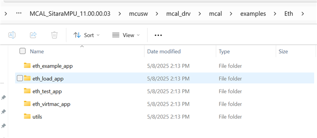

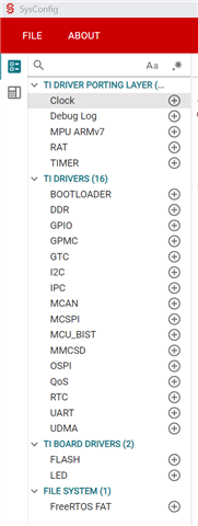

客户希望在 AM62x R5F 中使用以太网、MCAL 中有一个示例、但 SysConfig 中没有 CPSW 选项。 请提供帮助。
    您好、Tony、
    SYSCFG 工具不用于在 MCAL 示例中初始化 CPSW。 直接在应用中完成。
    Nihar Potturu。
    它直接在应用程序中完成。

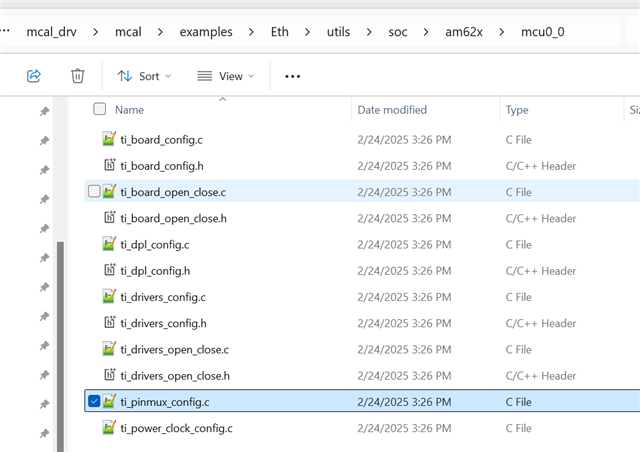

    #1。 您是说 在以下文件中调用 Pinmux_init: C:\Jobs\1Processor\1-AM62x\MCAL SitaraTM SitaraMPU_11.00.00.00.03\MCAL SitaraMPU_11.00.00.03\mcusw\mcal_drv\mcal\examples\Eth\utils\utils\am62x\mcu0_0 soc、ti_pinux_config.c

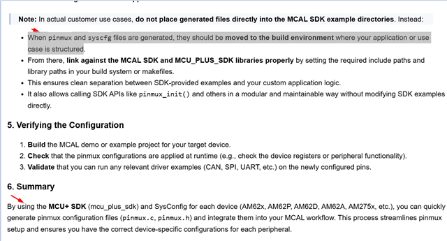

    #2. 在 MCAL 用户指南中、建议使用 SysConfig 执行 pinmux、是否尚未实现 CPSW? 应该在那里为 Autosar 同时生成与其他外设的 pinmux 文件、您如何考虑?
