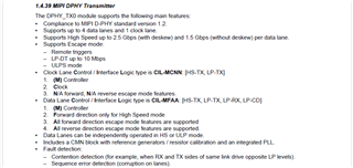

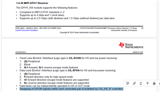

    我选中了"SPRUJB3A.pdf"、并找到以下语句。
    以下规格是否正确?
    • RX (CSI)       通道交换:可能、 极性交换:可能
    • TX (CSI/DSI)   通道交换: 无法 实现、 极性交换:无法实现

    与团队确认 CSIRX 可以同时支持 极性更改和通道位置更改等功能、而 CSITX 仅支持极性更改。
    我建议参考 EVM 的原理图、并针对 CSITX 和 CSIRX 模块进行类似的连接。
    Brijesh
    尊敬的 Jadav-san:
    感谢您的确认!
    我认为可以通过寄存器设置来改变极性和改变通道。 您能否向我提供一份说明这些设置规格的文档?
    尊敬的 Furuna-San:
    TRM 中提供了这些寄存器、但请注意、当前的 CSIRX 驱动器可能不支持这些寄存器。
