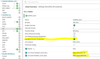

我正在尝试从唤醒域 R5配置 MCU 域外设引脚。
我已经选中了 MCU 域外设框、可以看到 MCU 域中的引脚、如屏幕截图所示
我的疑问是、我是否还需要根据访问 MCU 引脚的要求配置 RAT?

    尊敬的 Mayank:
    Unknown 说:
    我的疑问是我是否还需要根据我访问 MCU 引脚的要求配置 RAT?
    我可以看到、您的最终目标是从 WKUP 域(使用 WKUP R5F)访问 MCU 域外设(在本例中为 MCU_I2C)。
    从地址介于0x0到0x7FFF_FFFF 之间的 R5的任何事务都将直接发送到 SoC (除非它以其内部端点为目标、例如 A/B TCM、其 VIM 和 RAT 配置)。 因此、对于上述用例、您不需要任何 RAT 配置。
    请参阅部分  7.2.2.6.3如何在 R5中使用 RAT 模块  了解更多详细信息。
