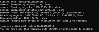

    我无法直接克隆存储库、head commit 中存在一些问题、
    尊敬的 Gowtham:
    您能重试吗? 我没有看到问题。
    $ git clone git.ti.com/.../psdk_repo_manifests.git
    Cloning into 'psdk_repo_manifests'...
    remote: Enumerating objects: 196, done.
    remote: Counting objects: 100% (196/196), done.
    remote: Compressing objects: 100% (196/196), done.
    remote: Total 196 (delta 73), reused 0 (delta 0), pack-reused 0
    Receiving objects: 100% (196/196), 24.39 KiB | 2.03 MiB/s, done.
    Resolving deltas: 100% (73/73), done.
    warning: remote HEAD refers to nonexistent ref, unable to checkout.
    $ ls
    psdk_repo_manifests
    Jared
    警告:远程头部指不存在的参考、无法结账。
    已创建的文件夹内不会有任何内容、无法签出
    尊敬的 Gowtham:
    您必须签出主分支。
    Jared

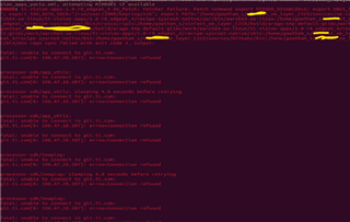

    我无法编译相同的内容、
    正在初始化任务:100%|########################################################################################################################################################### 时间:0:00:01
    状态摘要:需要7个本地0个微镜0个漏掉7个电流327 (0%匹配、97%完成)
    注意:正在执行任务
    错误:TI-vision-apps-1.0-r0_edgeai_4 do_compile:oe_runmake 失败
    错误:TI-VISION-APPS-1.0-r0_edgeai_4 Do_compile:ExecutionError ('/code/oe-layersetup/build/arago-tmp-default-glibc/work/aarch64-oe-linux/ti-vision-apps/1.0-r0_edgeai_4/temp/run.do_compile.4475、1、无、无)
    错误:存储在/code/oe-layersetup/build/arago-tmp-default-glibc/work/aarch64-oe-linux/ti-vision-apps/1.0-r0_edgeai_4/temp/log.do_compile.4475中的失败日志文件
    日志数据如下:
    | debug:执行 shell 函数 do_compile
    |注意:make -j 22 -C /code/oe-layersetup/build/arago-tmp-default-glibc/work/aarch64-oe-linux/ti-vision-apps/1.0-r0_edgeai_4/repo/sdk_builder yocto_build
    | make:***/code/oe-layersetup/build/arago-tmp-default-glibc/work/aarch64-oe-linux/ti-vision-apps/1.0-r0_edgeai_4/repo/sdk_builder:无此类文件或目录。 STOP
    |错误:OE_runmake 失败
    |警告:从 shell 命令退出代码1。
    错误:任务(/code/oe-layersetup/sources/meta-edgeai/recipes-tisdk/ti-psdk-rtos/ti-vision-apps.bb:do_compile)失败、退出代码为"1"
    没有创建存储库文件夹。
