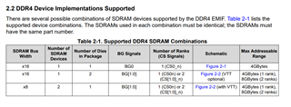

Champ、
AM62x DM 和 TRM 都显示 AM62x DDRSS 可支持高达8GB 的 DDR4内存。
最大可寻址范围
•8GB、具有 DDR4
•4GB、具有 LPDDR4
1.4.3 DDR 16位子系统(DDR16)
集成在主域中:是 DDR 16位子系统(DDR16)(也称为 DDRSS)的一个实例
用作外部 SDRAM 器件的接口、该器件可用于存储程序或数据。 DDRSS
提供以下主要特性:
•支持 LPDDR4存储器类型(高达1600Mbps)
•支持 DDR4存储器类型(高达1600Mbps)
•具有内嵌 ECC 的16位存储器总线接口
•高达8 GB 的内存地址范围
但是、目前是否有一个 x16 DDR4芯片支持8GB (单芯片或双芯片均正常)?
市场上大部分4GB DDR4芯片都是双芯片解决方案、这意味着将使用两个 CS、因此只能使用一个双芯片 DDR4。
假设使用2个4GB DDR4 x8芯片、是否有我们曾经支持的4GB 单芯片 DDR4芯片?
