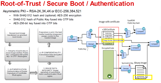

尊敬的 TI 专家:
我正在使用 MCU SDK:mcu_plus_sdk_am64x_11_00_00_15和 SysConfig: sysconfig_1.22.0
Q1:在"AM64x 安全概述"的培训 ppt 中、有一个"魔法编号"验证步骤、下面以黄色圈出。
但我没有看到"appimage_x509_cert_gen.py"中没有任何"宏编号"配置、能帮我确定它在哪里吗?
问题2:TI FEK 公钥的"优先密钥"存储在哪里? OTP 或 DMSC 的 SYSFW 中?
我看到 TI-FEK 公钥存储在 OTP 中、并且是脚本所必需的、我想知道相应的私钥存储在哪里? 如果是在 SYSFW 中、且 SYSFW 存储在外部闪存中、则存在潜在的安全问题吗?
    您好:
    但我没有看到"appimage_x509_cert_gen.py"中没有任何"宏编号"配置、您能帮助我确定它在哪里吗?
    下面的"Magic Number"实际上是脚本中的"Random String":
    https://github.com/TexasInstruments/tifs-mcu-common/blob/next/tools/boot/signing/appimage_x509_cert_gen.py#L101-L101
    TISCI 文档中介绍了如何使用此"随机字符串(又名 Magic Number)":
    https://software-dl.ti.com/tisci/esd/latest/6_topic_user_guides/secure_boot_signing.html?highlight=random%20string#signing-an-encrypted-binary-for-secure-boot
    Unknown 说:
    我看到 TI-FEK 公钥存储在 OTP 中、脚本需要它、我想知道相应的私钥存储在哪里? 如果它位于 SYSFW 中、且 SYSFW 存储在外部闪存中、则是否存在潜在的安全问题?
    TIFEK 密钥对不存储在 OTP 中。 TIFEK 公钥随 OTP Keywriter 包提供、而 TIFEK 私钥是加密的 SYSFW 二进制文件的一部分。
    Prashant
