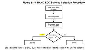

    我们已经查看了 Micron NAND 数据表、并确认使用的与非器件具有以下特性:
    • 页面大小:4096字节
    • 备用(OOB)区域:224字节
    根据 AM437x TRM 和图5-15"NAND ECC 方案选择过程"、ROM 代码会根据备用区域大小自动在 BCH8和 BCH16之间进行选择。
    假设:
    1. 每页的扇区数= 4096÷512 = 8个扇区
    2. 所需的 ECC 字节= 8 × 26 = 208字节
    3. 可用备用区域= 224字节
    4. 由于224≥208、因此预计 ROM 代码会选择 BCH16
    我们还检查了相关的 U-Boot 补丁、发现 SPL NAND 驱动程序am335x_spl_bch.c()仅支持具有1扇区粒度的 BCH8 ECC。 它不支持 BCH16或多扇区 ECC 操作。
    https://git.ti.com/cgit/ti-u-boot/ti-u-boot/commit/?h=ti-u-boot-2023.04-next&id=c0176ab8dd53f86e193c578ec4781400e9fb18e3
    因此、在此配置中、当 ROM 代码选择 BCH16、但 SPL (通过 ROM 加载)使用仅 BCH8的驱动程序时、SPL 无法正确读取和解码其后续阶段(即 U-Boot 正常)。 这可能会由于 SPL 阶段的 ECC 错误而导致引导失败。
    为了解决这个问题、U-Boot 补丁在构建 SPL 时似乎会强制 ECC 模式进入 BCH8并进行1扇区操作。 这确保 SPL 将始终使用与 BCH8兼容的格式读取 U-Boot 映像、即使 ROM 最初选择了 BCH16、引导过程也能够成功。 应用补丁后、器件正常工作。

    1/。 ROM 使用基于 NAND 器件 OOB 大小等的 BCH 方案加载第一级 BL (即 SPL)。 这就要求必须使用 RAW+BCH 将 SPL 二进制文件刷写到 NAND 中、并使用由 ROM 确定的匹配 BCH 方案。
    2/。 考虑 SPL/u-boot/kernel... 在您的设置中通过 u-boot 全部刷写到 Nand、实际上有必要选择与 ROM 使用的相同 BCH 方案来刷写所有二进制文件(SPL/u-boot/kernel...) n 和。
    3。 为了使用 SDK 8.2从 nand 引导、我建议参阅我上次回复中的常见问题解答、并应用 u-boot 补丁(至少前两个补丁)。
    - Hong
