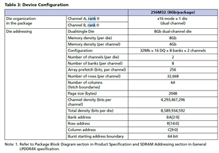

(1) Pls 检查基本设置、正确吗?
(2) plc check Config A、System Configuration、是否正确?

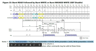

(3)配置 B、存储器突发配置、正确吗?

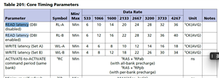

(4) DRAM 时序 a)工作频率下的延迟参数、正确吗?
