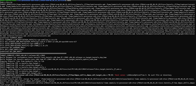

尊敬的 TI 团队:
             我们为 TIOVX 启用 PC 仿真模式时会遇到构建问题。
             在 Linux x86_64 PC 环境上的构建过程中、我们会收到以下内容
             "TI-PROCESSOR-SDK-RTOS-j784s4-evm-08_06_01_03/tiovx/kernels_j7/hw/dmpac_DOF/vx_dmpac_dDOF_target_sim.c:70:33:致命错误:LibDenseticalFlow.h:无此类文件或目录"
             由于缺少LibDenseOpticalFlow.h头文件、编译似乎失败、我们认为该文件是 PSDK RTOS 附加软件包的一部分。 我们已经提交了访问这些内容的申请               很久以前、附加软件包、但我们尚未收到访问权限。
             您能帮我们解决这个问题吗?

    在 ti-processor-sdk-rtos-j784s4-evm-08_06_01_03\vision_apps\docs\user_guide\index.html 中、我按照用户指南说明进行了构建环境设置。 我从该文档提出了 psdkrtos Addon 软件包的请求。
    从以下链接我提出了请求、但访问仍处于待处理状态。
    https://www.ti.com/licreg/docs/swlicexportcontrol.tsp?form_id=276074∏_no=PSDK-RTOS-AUTO &ref_url=ADAS
