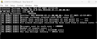

    编辑:您未加载 hello world 示例
    再看一下屏幕截图。 您看到输出[IPC RPMSG ECHO]? 这来自默认的 IPC Echo 示例。 因此不会加载 hello world 工程。 请确保正确生成输出文件、然后将其复制到引导分区。
    Nick

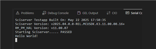

    您好 Nick Saulnier
    这是通过 SBL 刷写时 R5F 的输出。
    @Salih、我们已按要求附上参考输出。
    /Subhan
    不错、因此您能够通过 SBL 成功加载预期的 DM R5F 二进制文件。
    您好 Salih、
    您的输出表明、通过 SPL 引导、DM R5F 正在运行 IPC Echo 示例、而不是 Hello World 示例。
