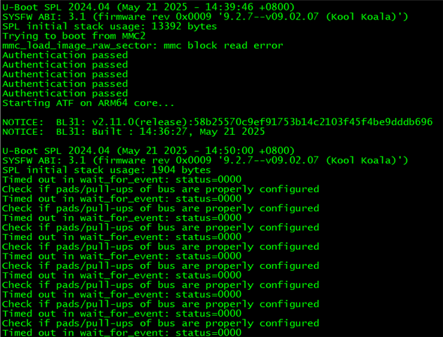

客户构建其 AM62x 开发板
但是、当客户使用 SD 卡引导时、移除其开发板上的配置"CONFIG_TI_I2C_Board_detect"、它们将满足以下问题、并卡在 uboot 阶段。
Daniel
    尊敬的 Daniel:
    如果未移除"CONFIG_TI_I2C_Board_Detect"、电路板是否可以从 SD 卡成功引导?
    嗨、Bin
     如果 CONFIG_TI_I2C_Board_Detect=y 和 CONFIG_TI_I2C_Board_Detect=n、电路板无法从 SD 成功引导
    错误日志相同
    嗨、Bin
    我们尝试   在 uboot-10.01.10\arch\arm\dts\k3-am625-sk.dts 中修改&sdhci1 vmmc-supply 和 vqmmc-supply
    随附的日志

    在这种情况下、问题可能与 SD 卡无关。
    您是否尝试过通过 UART 等其他引导介质引导 U-Boot? 这是为了确认您是否具有正常工作的 U-Boot 映像。

    但我们仍然遇到了  MMC_load_image_raw_secade:  验证通过前的 MMC 块读取错误
    这是意料之中的。 由于您从 SD 卡引导、因此映像是从文件系统而不是从原始偏移量加载的。
    对于内核问题、请在 U-Boot 和 Linux 内核 DTS 中禁用所有 UHS 模式、如之前共享线程中所述。
    Prashant

    但对于 SK-AM62B-P1的日志、我们使用相同的引导模式(MMC/SD 引导)和相同的 SD 卡、
     SK-AM62B-P1启动日志中没有 MMC_LOAD_IMAGE_RAW_SECTOR:MMC 块读取错误。
    是否确定符合预期?
    Scott

    您好 Prashant
    这里是 diff 日志、
    主要区别为  am625_init:spl_boot_device:devstat  custom_board = 0xffc3 SK-AM62B-P1 = 0x243
    Scott
    主要区别是  am625_init:SPL_boot_device:devstat  custom_board = 0xffc3 SK-AM62B-P1 = 0x243
    这就是我的怀疑。 将 B7位设置在定制板上。 根据 TRM、该位决定是将映像加载到文件系统模式还是原始模式中。
    U-Boot 依靠 DEVSTAT 寄存器来识别引导介质。 确定 B7位的设置、因此首先尝试将图像加载为原始图像。 这会失败、因此它会回退到从文件系统加载映像。
    请将引导模式引脚设置为与 TI EVM 类似的引脚、并查看问题是否仍然存在。
    您好 Prashant
    您在定制板上设置了 B7位
    是、我们确认 B7的设置与您所说的相同。
    Scott
    是的、我们确认 B7的设置与您所说的相同。
    正确设置引导模式后、我是否应该认为问题已解决?
    您好 Prashant
    是的、感谢您的帮助
    Scott
