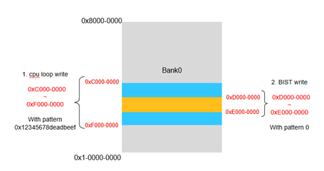

尊敬的专家:
与 R5 u-boot 中的 CPU 写入相比、我尝试在 ECC 受保护的 DRAM 区域收集 BIST 写入延迟。
  • 参考板: J721E/TDA4参考板
  • SDK:TI-PROCESSOR-SDK-LINUX-ADAS-j721e-EVM-10_01_00_04
在第一次测试中、 在 R5 u-boot 中写入"k3_ddrss_preload_ecc_mem_region ()"函数、
使用 u64 PATTEN 0x1234-5678-DEAD-BALL 在0xC000-0000 ~ 0xD000-0000上写入 CPU 循环
我在 u-boot 提示符下检查 DRAM 内容,它运行良好。
=> MD.l 0xC0000000 0x10
c0000000:死牛肉12345678死牛肉12345678...xV4… XV4。
c0000010:死牛肉12345678死牛肉12345678...xV4… XV4。
c0000020:死牛肉12345678死牛肉12345678...xV4 XV4。
c0000030:死牛肉12345678死牛肉12345678...xV4… XV4
=> MD.l 0xcfffe0 0x10
cfffffe0:死牛肉12345678死牛肉12345678...xV4… XV4。
cffffff0:死牛肉12345678死牛肉12345678...xV4… XV4。
d0000000:008a81c1 c00090f4 1c100002 01809008…
d0000010:82884431 cca20202 8010a8 65924309一维.......... C.E.
在第二个测试中、 在 CPU 写入0xC000-0000 ~ 0xD000-0000之后 、 R5 u-boot 中带有模式0x1234-5678-dead-beef
然后我调用 u-boot 函数" K3_LPDDR4_BIST_init_mem_region (ddrss、0x50000000、0x10000000、0x11223344) "
u32图形0x1122-3344初始写入0xD000-0000 ~ 0xE000-0000
但执行以下操作会导致 u-boot 提示符
c0000030:死牛肉12345678死牛肉12345678...xV4… XV4。
=> MD.l 0xc71e0 0x10
c71c71e0:死牛肉12345678死牛肉12345678...xV4… XV4。
c71c71f0:死牛肉12345678死牛肉12345678...xV4… XV4
c71c7200:11223344 11223344 00000000 D3".d3"……
c71c7210:11223344 11223344 00000000 D3".D3"……
=> MD.l 0xd5555560
d55560:11223344 11223344 00000000 D3".d3"……
d5555570: 11223344 11223344 00000000 D3".d3"……
d5555580:c8108008 14042783 091d0400 141289c4… "....
d55590:0b894888 411488ac 410a9198 8201d814 .h A...A....
BIST 写入似乎遇到2个问题:
  1.    不期望 DRAM 范围 c71c7200 ~ d55580。
  2. 某些区域不会用零而不是图形初始化。
下面是我在第二次测试中的 u-boot 代码、您能帮助检查出什么问题吗?

    您好、Keerthy、
    感谢您的快速答复。
    我按如下方式修改 u-boot 代码、并利用 BIST 初始写入(零):
    // CPU 使用模式0x1234-5678-dead-bee牛肉 写入0xC000-0000 ~ 0xF000-0000
    k3_ddrss_preload_ecc_mem_region ((u64 *) 0xC0000000、0x30000000、0x12345678deadbeef);
    // BIST 写入0xD000-0000 ~ 0xE000-0000、图形零
    K3_LPDDR4_BIST_init_mem_region (ddrss、0x50000000、0x10000000、0x0);
    但不幸的是、结果仍不符合预期:
    按任意键停止自动引导:0
    c71c71f0:死牛肉12345678死牛肉12345678...xV4… XV4。
    c71c7200:00000000 00000000 00000000 ............
    c71c7210:00000000 00000000…
    => MD.l 0xd5555560
    d55560:00000000 00000000 00000000 ............
    d55570:00000000 00000000 00000000 ............
    d5555580:死牛肉12345678死牛肉12345678...xV4… XV4。
    d55590:死牛肉12345678死牛肉12345678...xV4… XV4。
    我担心在调用以下函数时可能出现问题:
    K3_LPDDR4_BIST_init_mem_region (ddrss、0x50000000、0x100000000x0);   //对于 BIST 写入0xD000-0000 ~ 0xE000-0000、图形零
    • Addr:应该是 DRAM 总线地址、即0xD000-0000 - 0x8000-0000 = 0x5000-0000、 我是对吗?
    • len:0x1000-0000、长度(以字节为单位)。
    • 模式:0如您所建议。
    您能帮助检查我的上述代码吗?
    谢谢。

    您好、Keerthy、
    感谢您的反馈。
    根据您的建议修改 u-boot、这次我删除了 CPU 初始写入、只有 BIST 写入 0xD000-0000 ~ 0xE000-0000、图形零
    然后获得与之前相同的意外结果:
    按任意键停止自动引导:0
    c0000000:108b5319 91510749 12311909 16d80e10 .S.I.Q..1
    c0000010: 51cdd3b4 a5dc6c14 099d8181 8043b91f ... c.
    c0000020:d59501c6 6d144c20 8d501199 5555551881... l.m.P..uu
    c0000030:0d089891 26541941 560d4110 5430fa81...A.T&.A.V.0T
    c71c71e0:734458ce 1251119c ba4f014e e2a7a6F1 .XDS..Q.N.O.
    c71c71f0:ec280980 31a30945 90092d07 708ee113 ..(.E.1...... P
    => MD.l 0xd55560 0x10
    d5555580:c810803a 1446279b 0b190680 3c12e9d4:……… <
    d55590: 0be98d8d 4d14e8ac 410a91b8 9315d81c…… M.A....
    我仍然担心 BIST 可能使用错误。
    请检查我的代码:
    K3_LPDDR4_BIST_init_mem_region (ddrss、  0x50000000  0x10000000 0x0);    //对于 BIST 写入0xD000-0000 ~ 0xE000-0000、图形零
    • 模式:0如您所建议。
    下面是我对 k3-ddrss.c 的修改、希望这有助于重现问题。

    以下是我对 k3-ddrss.c 的完整修改、请参阅。 (禁用部分初始化和 ECC 校验)
    diff --git a/drivers/ram/k3-ddrss/k3-ddrss.c b/drivers/ram/k3-ddrss/k3-ddrss.c
    index eaf31cd4..db06139f 100644
    --- a/drivers/ram/k3-ddrss/k3-ddrss.c
    +++ b/drivers/ram/k3-ddrss/k3-ddrss.c
    @@ -807,9 +807,17 @@ static void k3_ddrss_lpddr4_ecc_init(struct k3_ddrss_desc *ddrss)
     	u64 ecc_range = ddrss->ecc_regions[0].range;
     	u32 base = (u32)ddrss->ddrss_ss_cfg;
     	u32 val;
    +	u32 done = 0;
    +#if 0
     	/* Only Program region 0 which covers full ddr space */
     	k3_ddrss_set_ecc_range_r0(base, ecc_region_start, ecc_range);
    +#else
    +	// leonwang modify, enable ecc region 0 to cover partial area on low mem
    +	//printf("---> leonwang add %s %d ECC protected cpu phy addr: 0xC000_0000 ~ 0xD001_ffff \n", __FILE__, __LINE__);
    +	//printf("---> leonwang add %s %d ECC protected ram bus addr: 0x4000_0000 ~ 0x5001_ffff \n", __FILE__, __LINE__);
    +	//k3_ddrss_set_ecc_range_r0(base, 0x40000000, 0x10020000);
    +#endif
     	/* Enable ECC, RMW, WR_ALLOC */
     	writel(DDRSS_ECC_CTRL_REG_ECC_EN | DDRSS_ECC_CTRL_REG_RMW_EN |
    @@ -818,7 +826,25 @@ static void k3_ddrss_lpddr4_ecc_init(struct k3_ddrss_desc *ddrss)
     	/* Preload the full memory with 0's using the BIST engine of
     	 * the LPDDR4 controller.
    +#if 0
     	k3_ddrss_lpddr4_preload_full_mem(ddrss, ddrss->ddr_ram_size, 0);
    +#else
    +	// leonwang modify, cpu vs BIST initial write on ecc protected area
    +	/* cpu initial write ecc area on low mem */
    +	//printf("---> leonwang add %s %d \"CPU\" init write to cpu addr: 0xC000_0000 ~ 0xD000_0000\n", __FILE__, __LINE__);
    +	//done = get_timer(0);
    +	//k3_ddrss_preload_ecc_mem_region( (u64 *)0xC0000000, 0x10000000, 0x12345678deadbeef);
    +	//printf("ECC: priming DDR with CPU, completed in %lu msec\n", get_timer(done));
    +	/* bist initial write */
    +	printf("---> leonwang add %s %d \"BIST\" initial write on cpu phy addr: 0xD000_0000 + 0x1000_0000\n", __FILE__, __LINE__);
    +	printf("---> leonwang add %s %d \"BIST\" initial write on ram bus addr: 0x5000_0000 + 0x1000_0000\n", __FILE__, __LINE__);
    +	done = get_timer(0);
    +	//k3_lpddr4_bist_init_mem_region(ddrss, 0x50000000, 0x10000000, 0x11223344);
    +	k3_lpddr4_bist_init_mem_region(ddrss, 0x50000000, 0x10000000, 0);
    +	printf("ECC: priming DDR with BIST, completed in %lu msec\n", get_timer(done));
    +#endif
     	/* Clear Error Count Register */
     	writel(0x1, base + DDRSS_ECC_1B_ERR_CNT_REG);
    @@ -826,12 +852,31 @@ static void k3_ddrss_lpddr4_ecc_init(struct k3_ddrss_desc *ddrss)
     	writel(DDRSS_V2A_INT_SET_REG_ECC1BERR_EN | DDRSS_V2A_INT_SET_REG_ECC2BERR_EN |
     		   DDRSS_V2A_INT_SET_REG_ECCM1BERR_EN, base + DDRSS_V2A_INT_SET_REG);
    +#if 0	// leonwang del for test
     	/* Enable ECC Check */
     	val = readl(base + DDRSS_ECC_CTRL_REG);
     	val |= DDRSS_ECC_CTRL_REG_ECC_CK;
     	writel(val, base + DDRSS_ECC_CTRL_REG);
    +#endif

    尊敬的 Leon:
    感谢您的所有更改。 我看到了您观察到的行为:
    K3_LPDDR4_BIST_init_mem_region (ddrss、0x50000000、0x10000000、0);
    因此0xD0000000 - 0xE0000000 -->整个范围应为0。
    但我确实看到:
    => MD 0xd8000000
    d8000000:ffffdfff ffffffffff bdffffdd ffffdfff ............
    d8000010:ffddbfef fffffffdff ffffffff7f ffffffffff ............
    d8000020:FFFFFFFF ffffffffff ffffffbf ffffdfff ............
    d8000030:ffffffffdf ffffffffffff 7effff ffffffffffff ........... ~…
    d8000040:FFFFFFFF ffffffbf7 ffffffffff ffbfff ............
    d8000050:FFFFFFFF ffffffffffff ffbff ffffffff7f ............
    d8000060:dffe7fff dfefffff fff7fdff fffffdff ............
    d8000070:FFFFFFFF d7f77fff bfffffff fdffffff ............
    d8000080:FFFFFFFF ffffffffff ffffbdff ffffffdf ............
    d8000090:FFFFFFFF ffffffff ffffffff f7ffffff ............
    d80000a0:FFFFFFFF ffffffff FFFFFFFE ffffbeff ............
    d80000b0:fffffedf fffffffffffff ffffffffffffffff ............
    d80000c0:FFFFFFFF ffffffff fd7ffdff fffffff7 ............
    d80000d0:bfffffff ffffffffff ffffffffff ffdfff ............
    d80000e0:fefdffff fff9bfff 7ffffffffb ffbfffff ............
    d80000f0:ffbffffffffb ffffffffffff ffffb9ff ffffffff ............
    这些值为非零值、不符合预期。 也就是说、此时我不确定 BIST 是否已写入完整的范围。
    - Keerthy
