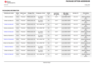

器件型号:DRA821U
尊敬的团队:
确切的处理器部件号?
DRA821U4原理图、处理器器件型号在处理器符号上编写了"XJ7200GALM"。 打开 DRA821U4数据表后、我在数据表中找到了许多器件型号、如所附的图像所示。 请告知下面 DRA821U4评估板中使用的实际器件型号。
J7200XSOMG01EVM
J721EXCP01EVM
    尊敬的 Jitendra:
    XJ7200GALM  是 J7200 EVM 上使用的正确器件型号。 这是  EVM 上使用的预量产通用器件型号。 量产器件的制造时间比 EVM 上使用的初始预量产器件晚得多。
    您列出的器件是与 DRA821U SoC 系列关联的实际生产器件型号。 您可以将其中一个用于实际产品。
    请参阅10.1器 件命名规则、了解器件型号解码以及 DRA821U 数据表的5个器件比较部分。
