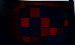

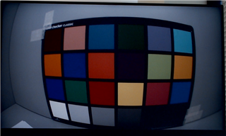

我们对线性模式下的摄像机进行了以下两个实验:

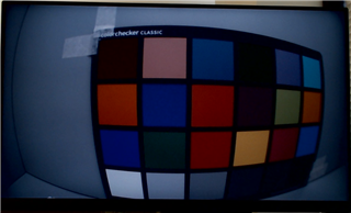

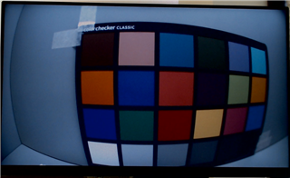

实验1:在没有 SENSOR_PREGain 调优 PCID、AWB 和其他块的情况下收集原始图像。 并在没有 PreGain 的情况下进行了运行时测试。 观察到成像仪在较高的雷电条件下(D65、D50)表现良好、在较低的温度下表现不佳(标准照明)、我们观察到最终图像在较低温度下呈现绿色色调。

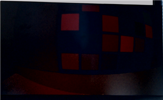

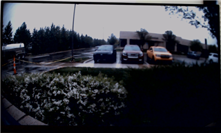

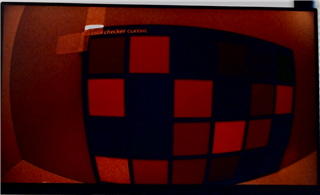

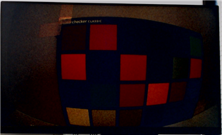

实验2:使用与上述相同的调优。 但在运行时启用了 SENSOR_PREGain。 这次我们观察到结果非常暗、如下所示:
D65:
D50:
外部:

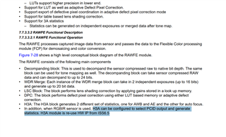

1.在 TRM 中明确声明 H3A 可以配置为与 PCID 输出一起使用。 但是、我们在 DCC 或 SDK 中找不到已启用此功能的组件、或者这是在后端自动发生的、请指导我们如何实现这一点。

    H3A 处理来自 PCID 的 RGGB 输出。
    您当前在线性模式下 AR0823 RGBIR 4x4的测试用例接近 X5B RGBIR 4x4用例(请参阅应用手册 https://www.ti.com/lit/pdf/sprad86)
    主要区别在于 RTOS 与 edgeai/linux/gstreamer 传感器驱动程序和 S/W

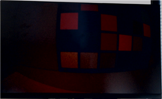

    使用了与上述相同的调优。 但在运行时启用了 SENSOR_PREGain。 这次我们观察到结果非常暗、如下所示
    我不知道这里发生了什么。
    这可能是由于传感器中的增益应用存在一定的误差。
    您好、Gang、感谢您的快速响应。

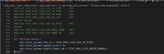

    根据建议、我按如下方式更新了 single_cam 应用中的 H3A_IN 对象:

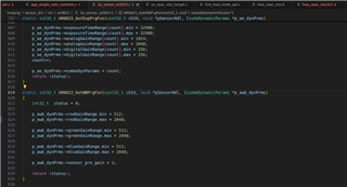

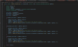

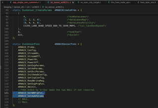

    我通过在成像文件夹的 sensor_drv 中添加以下两个函数来在摄像头上启用 pre_gain:

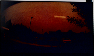

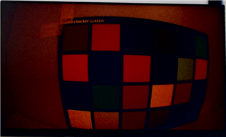

    但是、即使更新了 H3A_IN、我也会看到输出如下:
    D65:
    D50:
    TL84:
    UV30:
    外部:
    实验室内部:

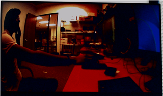

    当我们运行相同的调优但未启用 PREGain 时、输出如下所示:
    D50:
    D65:
    TL84:
    外部:
    请告诉我们、如果您能想到为什么会出现这种情况、只有在启用 preGain 后、我们才会看到更暗的图像。
    您好、Srikar、
    当我们运行相同的调优但不启用 preGain 时、输出如下所示:
    对我来说、即使没有预增益、它看起来也太暗。
    您应该查看应用手册中的 X5B 调优并获得类似的结果。
    我预计线性模式下的 AR0823和 X5B 之间不会有任何很大的差异。
    我建议您首先使用 python 脚本、以首先获得外观正确(足够亮)的输出图像。

    但是、即使更新了 H3A_IN、我也看到输出如下:
    我不知道 AR0823如何准确地处理 RGBIR 传感器的 AWB 增益。
    由于 RGGB 像素中存在 IR 贡献、因此传感器内 AWB 增益可能不能像 RGGB 传感器那样受到支持。
    传感器内 AWB 增益可能会导致稍后在 ISP 中无法消减 IR。
    在这种情况下、我建议使用 ISP 内 AWB 增益。
    有没有方法可以通过 DCC 进行 ISP 内 AWB (我相信是 WB1和 WB2)调优。如果没有、请建议通常如何完成。
    是否有一种方法可以通过 DCC 调优 IN-ISP AWB (我相信是 WB1和 WB2)。
    根据 IN-ISP AWB 增益、我是指在 ISP 中应用 AWB 增益。
    AWB 是 TDA4 SDK 中的 s/w 算法。
    ISP 中没有运行 H/W AWB 算法。

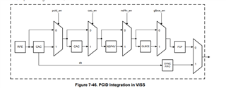

    根据您的输入、我试图了解有关 H3A 和 AWB 的更多信息、但还有一些关于流水线的问题。 根据来自 TRM 的信息、以下是包括 PCID 在内的整个流水线:

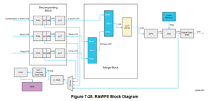

    以下是 RAWFE 的流水线:
    H3A 的条目似乎仅来自 RAWFE 块、在本例中、当我们将输入设置为 H3A 作为 PCID 输出时、这种情况是如何发生的以及在哪里发生的? 此外、H3A 接收 PCID 的哪个输出(一般情况下为 RGGB 或 IR 或两者)

    3.当您在 ISP 中提及 AWB 增益时,您是否在 RAWFE 方框图的上图中表示 wb1和 wb2。
    您好、Srikar、
    这种情况是如何发生的以及在哪里发生的?
    在这种情况下、来自 PCID 的 RGGB 输出会进入 H3A 输入。
    上图不包括 RGB-IR 传感器的额外数据路径。

    3. 当您在 ISP 中提及 AWB 增益时、您是否在 RAWFE 方框图的上图中表示 wb1和 wb2。
    如前所述、AWB 增益通常在 NSF4之后应用。
