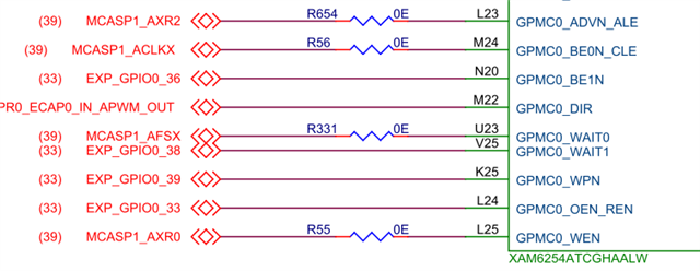

你(们)好
SK-AM62B-P1使用的原始 McASP1位于下图中。

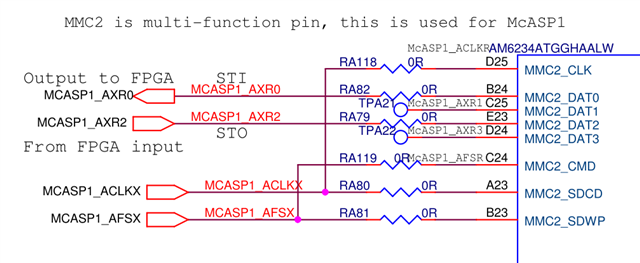

但我们想使用其他引脚排列来测试 McASP1。  目前、预计会使用下图中所示的引脚

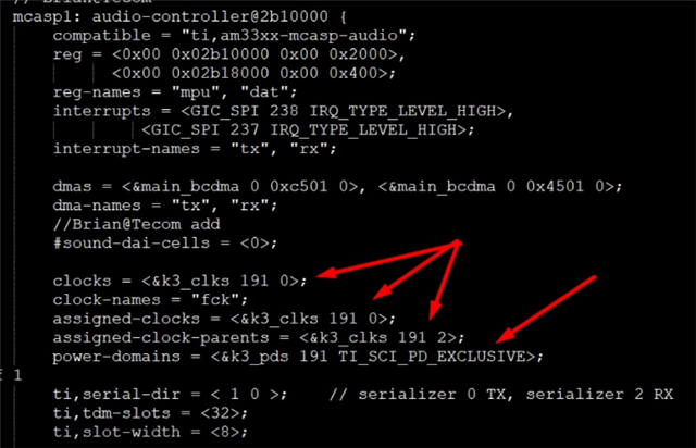

我是否可以询问软件设置(如下图箭头所示)是否需要进行任何修改或调整?

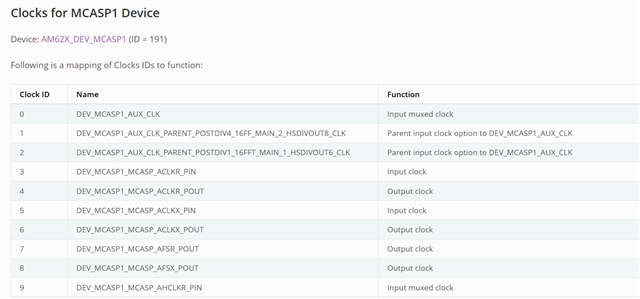

此外、Clocks =<&K3_CLKS 191 0>意味着什么? 我可以参考任何文档吗?
    您好 Neil、
    Clocks =>&K3_CLKS 191 0>指向 McASP1 AUX_CLK、其父级为191 2、基本上是(DEV_McASP1_AUX_CLK_PARENER_POSTDIV1_16FFT_MAIN_1_HSDIVOUT6_CLK)
    请参阅以下文档:
    https://software-dl.ti.com/tisci/esd/latest/5_soc_doc/am62x/clocks.html
    Suren

    其他说明:我们需要使用 McASP1的 TDM 模式。 这是否需要进行任何修改?
     我有一个问题、即在 ID 191中、时钟 ID=0、1、2、5、9之间有什么具体区别? 我不太明白
    Neil、
    为了更好地了解 MCASP 的时钟、我建议您查看时钟树工具。 然后、您将能够关联时钟 ID
    例如、AUX_CLK (191 0)是多路复用时钟、它接受两个输入(父输入)、分别为<191 1>和<191 2>。

    非常感谢您的帮助。 我对它有一个普遍的理解。 但是、如果我要将 McASP 更改为从模式、应该选择什么? 我仍然不确定这款器件。 文档中是否有更详细的说明?
    B.R.
    您好 Neil、
    如果您希望 MCASP 进入从模式、您将期待外部设备提供的 MCASP (BCLK、FrameSync)时钟。
    目前在 AM62 EVM 上、我们有 TLV320AIC3106编解码器为 MCASP 提供这些时钟、您可以参考器件树、了解如何将 MCASP 用作从器件、以及如何将编解码器用作位时钟主器件和帧同步主器件。
    https://git.ti.com/cgit/ti-linux-kernel/ti-linux-kernel/tree/arch/arm64/boot/dts/ti/k3-am62x-sk-common.dtsi?h=ti-linux-6.12.y#n154
    另请参阅以下文档:
    https://www.ti.com/lit/an/sprack0/sprack0.pdf
    希望这有所帮助。
    Suren
