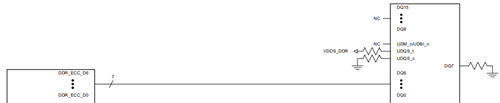

    您好、Lucas:
    我正在查看指南、并有一个后续问题。
    对于 ECC 中未使用的位(DQ7)、 最好将其上拉还是下拉?
    在图1中、该设计指南显示在 x16器件上拉低 DQ7:

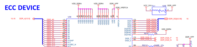

    但是、对于 x8器件、图2中根本未显示该情况:
    (我认为这是一个拼写错误、因为它将 DDR_ECC_D[6:0]映射到 ECC 的 DQ[7:0])
    此外、AM65 EVM (使用 x8)的原理图显示 DQ7被拉至高电平
    ECC 的 DQ7在 x16中被拉低、而在 x8中被拉高、是否有原因? 请提供建议。
    您好、Michael、
    DRAM 本身上未使用的引脚对于如何处理未使用的引脚可能有存储器供应商的要求/建议、但我认为它们不应该对 ECC 功能产生影响。 如果没有、也可能是为了简化电路板布局布线、我将询问团队这一点。 请注意、我们的常用专家会在时间库中工作一段较长的时间、对此具体问题的答复将会延迟。
