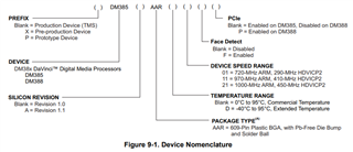

您好的团队、
1.我的客户将更换设备内板上使用的 IC (DM388AAAR11)。 他们正在考虑是否可以使用 DM385AAAR11F。 *他们知道每个 IC 已经停产。
我们是否有新的产品替换 DM388或 DM385?
2.关于写入当前电路板中使用的 DM388的固件,
如果客户未使用噪音滤波器或人脸检测功能、这是 DM388和 DM385之间的区别、
是否可以确认当前固件 是否可以在 DM385上工作?
Kenley
    您好、
     根据数据表、请找出388与385之间的差异。 可以看到、385没有噪声滤波引擎。 如果他们当前正在388中使用此功能、则无法使用385作为替代。 如果他们不使用此功能、我认为他们应该能够使用385。 DM385AAAR11F  还启用了人脸检测和 PICE 功能、而 DM388AAAR11没有这些功能。 请参阅器件命名规则。
    尊敬的 Charles:
    感谢您的支持。
    只要不使用噪声滤波引擎、就可以使用385进行替代。 我的理解是否正确?
    问题2怎么样? 他们是否可以将388上的固件直接用于385?
    Kenley
    尊敬的 Kenley:
     如果您只使用两者之间的共同功能、则它们应该引脚对引脚和软件兼容。
    尊敬的 Charles:
    感谢您的支持。
     DM388AAAR11とDM388AAAR11 Ω 之间的值也相同 f?
    Kenley
    正确。
