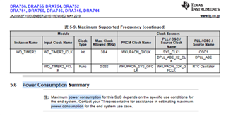

    1)您能告诉我数据表中列出的此 SoC 的最大功耗值吗?
    数据表中指出了应联系 TI 设计团队。
      我们想知道 CPU (MPU)和 DSP (仅1个内核)处于高负载状态时的值。

    您好、Kota-San、
    您正在使用哪个确切的 DRA7xx 器件?  此外、您能否提供有关申请的更多背景信息?  是否要适当调整电源/PMIC 的大小?  或用于与其他器件比较?
    Kyle

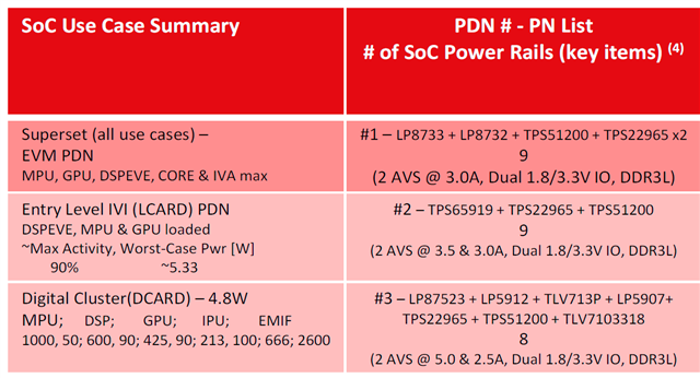

    这两个器件型号 DR75 DR71的功耗设计值。
    特别是 SOC 的功耗特性。
    具体来说、详细介绍了每个 VDD_xxx 的功耗(以瓦特为单位)、并按行进行了细分。
       - 图中红色框中的值(VDD_MPU, VDD_DSPEVE ,..., IO 电压轨)

    您好、Kota-San、
    TI 建议为 DRA71x EVM 使用以下三种设计模式之一。  我会通过电子邮件向您发送更多详细信息。
    Kyle
