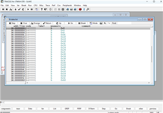

 使用 ts_launch_freertos_r5.cmm 加载 freertos_test_task_switch_mcu2_0_debug.xer5f 时
我 从 SDK 构建了 freertos_test_task_switch_mcu2_0_debug.xer5f、 并从 Richard Woodruff 从另一个支持线程接收了脚本、并进行了修改以加载 R5-MAIN0
ELF 和 CMM 文件已上传
    e2e.ti.com/.../support.zip

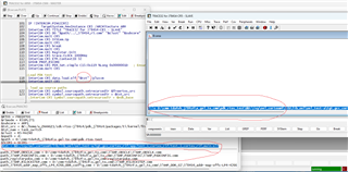

    现在、TST 宏已正确设置。 此问题由以下代码引起:
    ;加载 PDK 测试
    内部通信 CR5 data.load.elf "&TST"/plusvm
    data.laod.elf  "&TST"添加"&path"作为前缀、因此导致了错误。  它实际上正在加载"&PATH&TST"文件。

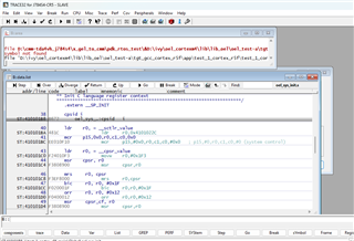

    如果我手动加载 elf、则加载正常:
    data.load.elf D:/ivy/oel_cortexm4/lib/lib_oel/oel_test-a/tgt_gcc_cortex_r5f/app/test_1_cortex_r5f/test_1_cortex_r5f_main.elf
    为什么 "&tst"="" plusvm="">加载"&PATH"+&TST"是否为 elf?
    我在  data.load.elf 之前添加了 print 语句 :
    内部通信 CR5打印"elf 文件为:&TST"
    您好:
    我不是在关注你的问题。  如果将更新的 CMM 脚本与示例进行比较、我可以看到在路径字符串中添加了"&D"。  &D 不是定义的宏、因此会导致无效路径。  负载工作需要定义有效路径的结构。  可以使用定义的宏或直接放入一个表示有效文件路径的字符串来构建此有效路径。
    当我在您发送的文件上运行它时、由于使用了&D、问题只是显示了一个无效的路径。  修复、使其能够正常工作。

    Richard:
    你是对的。 我从绝对文件路径中删除了"&"、现在将加载。
    &TST="D:/ivy/oel_cortexm4/lib/lib_oel/oel_test-a/tgt_gcc_cortex_r5f/app/test_1_cortex_r5f/test_1_cortex_r5f_main.elf
