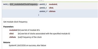

您好、
在哪里可以找到模块 ID 和时钟列表? 似乎不能像 Am62x 那样点击
Dazong
    您好、Dazong、
    上述 API 用于获取所有外设模块的时钟频率。
    因此、如果您想知道任何外设的工作频率、只需传递模块 ID 和时钟 ID。
    工作频率结果应在 clockrate 变量中可用。

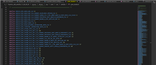

    谢谢 Anil、
    我尝试得到的模块频率是 LPDDR4。
    我能够找到模块 id AM62LX_DEV_DDR16SS0
    但在 scmi_clocks.c 文件中以关键字搜索 DDR4时、时钟 ID 似乎尚不可用
    请您确认一下。
    Dazong

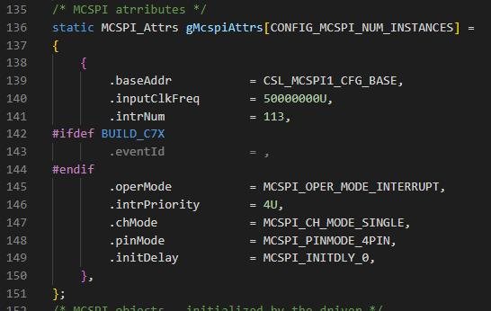

    SPI 频率也显示25MHz、我们将其设置为的位置
    Dazong
    您好、Dazong、
    对于 DDR、我可以向内部专家咨询如何确认 DDR 以哪种频率运行?
    对于 SPI、您似乎已在第140行配置了50MHz 时钟、但在 SCI 空闲请求后您仍然看到了25MHz 时钟?
    这是问题吗?
    Anil.
    尊敬的 Anil:
    25MHz 的这个 SPI 输入时钟也来自  SOC_MODULEGetClockFrequency ()。
    SoC_moduleGetClockFrequency (AM62LX_DEV_MCSPI1、0、&clkRate);

    您好、Dazong、
    请使用下面的链接传递时钟 ID 以获取特定的外设 频率。
    尝试使用302而不是0、然后查看您是否能够获得50MHz 时钟。
    https://github.com/TexasInstruments/arm-trusted-firmware/blob/ti-master/docs/plat/ti-am62l.rst
    Anil.
    谢谢 Anil、
    是、有效Slight smile

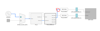

    您好、Dazong、

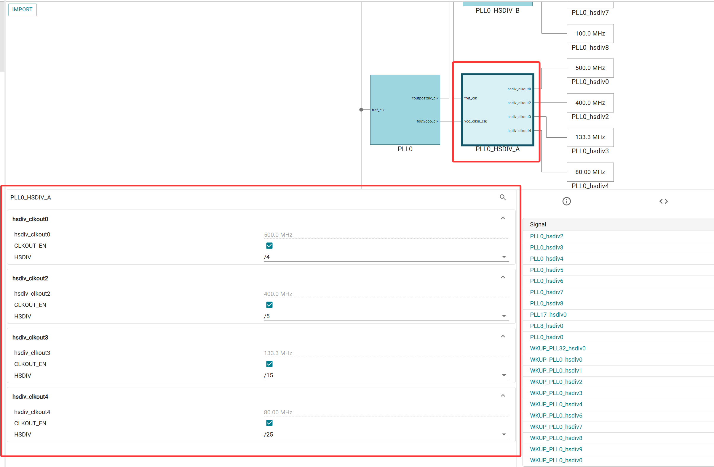

    为了验证 AM62L SOC 上的 DDR 频率、我确定了两种可能的软件方法。 下面是每种方法的详细说明。
    方法1:监控其他外设中的 DDR PLL 输入使用情况
    方法:
    •DDR PLL 输入时钟由多个外设(例如、计时器、其他高速接口)使用。
    •如果任何外设共享该时钟,我们可以监控该外设的时钟配置。
    •在 AM62L 中、DDR PLL 输入时钟不与任何其他 IP 共享-它仅专用于 DDR 子系统。
    由于没有其他外设可以间接监控 DDR 频率、因此该方法不适用。
    方法2:检查输入到 DDR 输出时钟的 PLL 比例因子
    方法:
    •我们不会监视另一个 IP、而是检查时钟树配置以确定 DDR 频率。
    •PLL 的输入时钟为25MHz、它通过 PLLHSDIVA 块生成 DDR 频率。
    •要监测的关键参数是 HSDIVCLKOUT2、它负责提供最终的 DDR 时钟。
    •通过读取 HSDIVCLKOUT2的比例因子、我们可以确认是否生成了预期的频率。
    AM62L 中的实现:
    DDR PLL 接收25MHz 输入时钟。
    2. PLLHSDIVA 块使用分频器(HSDIVCLKOUT2)缩放此输入。
    3。预期比例因子为5、因此 DDR 时钟为25MHz× 5 = 400MHz。
    4.通过检查 HSDIVCLKOUT2比例因子是否设置为5、我们可以确认 DDR 在400MHz 下运行。
    https://dev.ti.com/sysconfig/#/config/?args=--product%20%2Fmnt%2Ftirex-content%2Fsitara_ctt_1_1_4%2F.metadata%2Fproduct.json%20--device%20AM62L%20--package%20%22FCBGA%20P$OPEN$ANBP$CLOSE$%22%20--variant%20AM62L31-G%20--context%20system
    请确保、您不应在该寄存器中设置任何会影响 DDR 的值。
    Anil.

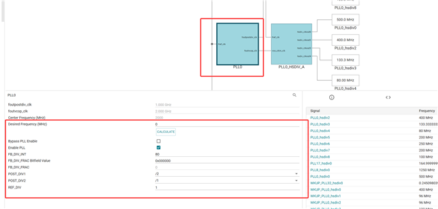

    1)如会议所述、让我从 DDR4的输入时钟频率了解 TI 的情况。
    根据您读取值的建议方法、我得到了
    FB_DIV_INT = 80
    hsdiv = 4
    我想它在500MHz 上运行。

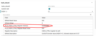

    您能否确认您正在读取的寄存器地址是哪一个?
    Anil.

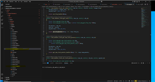

    尊敬的 Anil:
    从中读取值
      INFO ("FB_DIV_INT =%d\n"CSL_REG32_RD (0x04060030)和0xFFF);
      INFO ("hsdiv =%d\n"CSL_REG32_RD (0x04060088)& 0x3F);

    您好、Dazong、
    根据时钟配置和测试结果:
    •活动 HSDIV 值设置为4。
    •在时钟树计算中、使用的公式为:
    有效分频器= HSDIV + 1、
    实际分压器变为5。
    •给定基础频率时、生成的 DDR 输入时钟为:
    基本频率/5 = 400 MHz。
    在 DDRSS (DDR 子系统)中:
    •DDR PHY 和 EMIF 模块在内部将400 MHz 时钟乘以2、从而产生800 MHz DDR 时钟。
    •由于 DDR (双倍数据速率)同时在时钟的上升沿和下降沿传输数据、因此有效数据速率变为:
    800 MHz× 2 = 1600MT/s (每秒兆次传输)。

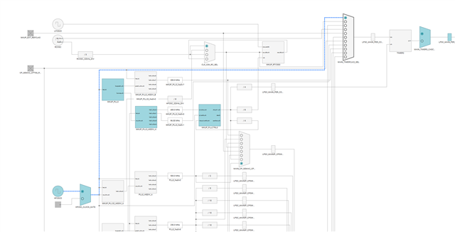

    尊敬的 Anil:
    我现在正在分析 TF-A。 您能验证我是否查看了正确的时钟设置文件吗?
    PLL:ti-processor-sdk-linux-am62lxx-evm-11.00.00.00.03\board-support\ 受信任的固件 -a-2.11+git\plat\ti\k3\am62l\scmi\drivers\am62lx\ soc clocks
    措辞:ti-processor-sdk-linux-am62lxx-evm-11.00.00.00.03\board-support\ TI-u-boot -2024.10+git\dts\上游\Arm64\ti\ src k3-am62l-main.dtsi
    我应该查看的任何其他文件? 我尝试实现的是确保时钟设置、然后将值放入
    使用网站的可视输出,比较来自 SOC_ModuelGetClockFrequency ()的结果
    例如这些字段
    从 USB DFU 引导时、我不确定是否从 uboot 设置了外设
    Dazong

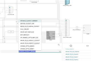

    我们有两个问题:
    1)我们尝试使用 ti_power_clock_config.c 中的 gSocModuleClockFrequency[]设置计时器模块(计时器2和3)的时钟频率 当我们使用下面的 SysConfig 中所示的 HFOSC0_CLKOUT_SERDE 等选择时钟时、我们无法使 TFA 成功引导:
    SOC_ModuleClockFrequency gSocModulesClockFrequency[] = {
        { AM62LX_DEV_TIMER2, AM62LX_DEV_TIMER2_TIMER_TCLK_CLK_PARENT_GLUELOGIC_HFOSC0_CLK, 25000000 },
        //{ AM62LX_DEV_TIMER3, AM62LX_DEV_TIMER2_TIMER_TCLK_CLK_PARENT_GLUELOGIC_HFOSC0_CLK, 25000000 },
        { SOC_MODULES_END, SOC_MODULES_END, SOC_MODULES_END },
    a)我们如何才能使其正常工作?
    b)标有红色的两个时钟来自哪里?
    c)计时器3没有像计时器2那样的11个时钟多路复用器选项、它们是否在内部连接?

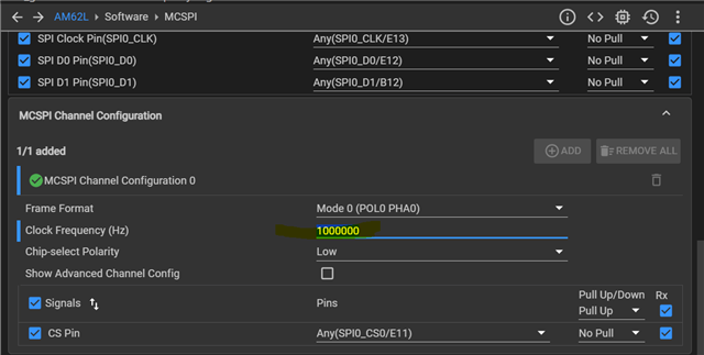

    MCSPI 时钟注意事项:
    •MCSPI 功能时钟(FCLK)固定在50 MHz、无法直接修改。
    •如果需要 SPI 输出时钟(比特率)以24 MHz 运行、您可以使用 MCSPI 模块的预分频器和比特率寄存器来实现这一点。
    •这些设置可以通过 SysConfig 进行配置、也可以在代码中手动配置、而不是通过 SCMI 进行配置。
    Anil.
