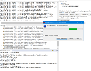

我们想使用 CCS 运行.out 文件进行检查
但是、我们停止在"运行 DDR 配置的 J721S2。 等它完成!"
并具有以下错误日志
你有什么评论吗?
我们使用 pdk_j721s2_10_01_00_25和8GB DDR 存储器(mt53e2g32d4de-046)
HTTPS://HTTPS tw.micron.com/products/memory/dram-components/lpddr4/part-catalog/part-detail/mt53e2g32d4de-046-aut-c
TI 的默认设计看起来像16GB、
我是否需要对 sciclient_ccs_init_mcu1_0_release.xer5f 和 sciserver_testapp_freertos_mcu1_0_release.xer5f 进行一些修改和重新编译 ?

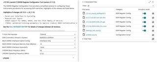

    您的 DDR 器件似乎与 TI EVM 不同?  对于定制电路板、您是否使用了 DDR 工具重新生成 DDR 配置? 如果否、  请使用 SYSCONFIG 工具、适用于 TDA4AL 的 DDR 配置、另请注意、 在无引导模式下应使用 launch.js 脚本。

    您在映像中看到的所有详细信息都是默认的 j721s2 EVM DDR 配置;请根据您的 DDR 进行更改。 更新后、board_ddrRegInit.h 文件也将更新、因此请使用 SDK 中的更新文件。

    您仅使用单个 DDRSS、对吗? (这就是它在您的原理图中显示的内容)。
    从4月10日的更新开始、看来 GEL 正在尝试初始化 DDRSS1 (设置与 DDRSS1相对应的 PLL26);但是、如果没有附加内存、它不应该初始化 DDRSS1。
    J721S2疑难解答有一个错误、需要更新(在下面的右侧)以支持单个 DDRSS:
    您是否可以尝试进行上述更改以防止 GEL 尝试初始化 DDRSS1?
    您还需要确保在 DDR 寄存器配置文件(从 SysConfig 生成)工具中、您只选择了一个 DDRSS (DDRSS0)作为工具输入参数"系统中使用的 DDR 控制器"。
