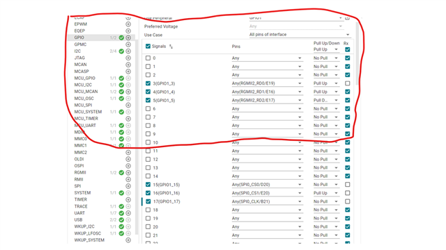

请告诉我有关 SysConfig 配置的信息:
1.上拉/下拉:该字段是指内部初始化器的设置还是硬件的实际设计?
2. Rx:该字段是否表示在输入时必须检查针脚、如果是输出、它将为空?
3.在下图中、未检查0 IN 信号、需要设置以下上拉/下拉和 RX 字段以避免受到 EMI 干扰。
4.在下图中、我想使用3输入信号作为 GPIO 输出、是否适合为引脚设置选择"任意"?
    尊敬的 Chih:
    pull/down:此字段是否指内部初始化程序的设置或硬件的实际设计?
    是的、它指的是内部拉电阻设置。
    Unknown 说:
    Rx:此字段是否表示在输入时必须检查 PIN、如果是输出、它将为空?
    是的、以上理解正确。
    Unknown 说:
    您可以在器件数据表中查看这些详细信息、该引脚需要配置为上拉/下拉或可以保持悬空。
    Unknown 说:
    在下图中、我想使用3输入信号作为 GPIO 输出、是否适合为引脚设置选择任何信号?
    是的、在 没有任何冲突之前、您可以使用任何 PIN。
