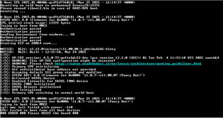

您好:
我尝试使用 Linux SDK 11.00通过 SD 卡引导 AM64x EVM。 我使用的是来自 https://dr-download.ti.com/software-development/software-development-kit-sdk/MD-yXgchBCk98/11.00.09.04/tisdk-default-image-am64xx-evm-11.00.09.04.rootfs.wic.xz 的 WIC 映像
 按照 https://software-dl.ti.com/processor-sdk-linux/esd/AM64X/10_01_10_04/exports/docs/linux/Overview/Processor_SDK_Linux_create_SD_card.html#processor-sdk-linux-create-sd-card-using-balena 中提到的说明、使用 BalenaEtcher 将映像刷写到32GB SD 卡中
遗憾的是、当 EVM 通电时、引导序列会遇到以下错误:
SPL:MMC 初始化失败、错误:-110
SPL:无法从所有引导设备引导
###错误###请重置主板###
更多信息:
  • 值得一提的是、我测试的 SD 卡 EVM 是 HS-EVM FS。
  • 在 PROC101C (004) EVM 上进行了测试
请支持为该问题寻找解决方案。
Bharath
    您好 Bharath、
    您是否使用以前版本的 AM64x SDK 成功使用该 SD 卡引导? 首先要尝试的是不同品牌的 SD 卡。 我通常使用 SanDisk Ultra 16GB 或32GB
    此外、您使用哪个版本的 EVM 进行测试?
    我的 AM64x EVM 电路板在 SDK 11.0后启动正常、但我可能正在使用早期版本。 如果需要、我可以仔细检查并重试"官方"构建。
    Nick
    您好、Nick、
    我想问题是 SD 卡造成的。 我使用了 Sony 32GB SD 卡,还通过内存验证软件(如 DiskGenius)进行了验证。 SD 卡看起来不错、但看起来不能与 EVM 正常配合使用。
    根据您的 建议,我切换到 SanDisk 16GB 它的工作!
    Bharath
