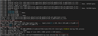

我正在向 app_tidl_demo 发送一个自制的 bmp 文件、应用就会崩溃。
我想知道  app_tidl_demo 将接受哪种 bmp 文件?
海龙
    B.T.W.我使用以下 API 从 vx_image 对象(single_cam_demo 流水线的 obj->display_image)生成上述 bmp 文件:
    您好、
    我认为 tidl_demo 的 Vision 应用用户指南对此进行了说明:
    "应用程序接受 names.txt 文件中指定的分辨率小于640x512的.bmp 文件列表。"
    在本例中、 single_cam_demo 将生成分辨率为1344x1080的 YUV 图像。 另外、转换后的 bmp 文件的深度为1位、而示例 bmp 文件的深度均为3位。
    我正在寻找 single_cam_demo 或 tidl_demo 上的一些更改 、这些更改可以使它们在流水线中工作。
