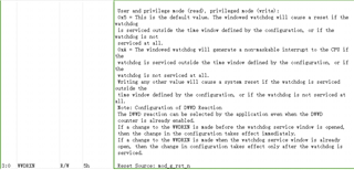

    还有一个问题我想确认。 在寄存器表中、WWDRXN 的默认值为5、这意味着看门狗溢出会导致复位。 如果不能产生复位且寄存器未被修改、看门狗溢出后也会产生中断?
    那么、RTI 说明是否应在上述文档中得到确认、而不是在 TRM 手册中得到确认?
    是。 从硬件的角度来看、TRM 可以支持许多功能、但这些文档介绍了软件的局限性。
    从 SW、WDG 无法直接生成复位。它必须生成 ESM 中断、PMIC 将内核复位。
