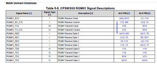

您好:
我需要使用4个以太网端口、2个 TSN 端口和2个 CPSW 端口。 可以应用2个 TSN 端口
分别连接 PRG0_RGMII1和 PRG0_RGMII2、CPSW 端口之一在 PRG1_SGMII2和中实现
第二个 CPSW 端口是在 PRG0_PRU0/1和 PRG1_PRU0/1的两侧实现的、如所设计
现有开发板 TMDS64EVM。
现在、我还需要32位模数多路复用总线的 GPMC 接口、这意味着 GPMC0_AD25和 GPMC0_AD26
与  引脚 U15和 U14的 CPSW_RGMII1_TX_CTL 和 CPSW_RGMII1_TXC 共享相同的引脚。
我是否可以将 CPSW_RGMII1_TX_CTL 和 CPSW_RGMII1_TXC 重定位 到该问题的任何解决方案
不同的 I/O 引脚? 除非我必须使用 GPMC 16位 A/D 多路复用、否则我看不到如何重新定位 CTL 和 TXC 引脚
不同的 I/O 引脚。
是否有可能的解决方案?

     除了 U15和 U14引脚外、CPSW_RGMII1_TX_CTL 和 CPSW_RGMII1_TXC 似乎没有替代的 I/O 引脚多路复用器。
    因此、如果 GPMC 设计为32位模数多路复用模式、则使用 PRG1_PRU0在很大程度上妨碍了 PRG1_RGMII1通道
    还需要了解 CPSW_RGMII1通道、因为这些引脚是非配置的、即这2个 I/O 引脚。 ENET 通道的总数
    除非为16位配置 GPMC、否则会减少到3、或者  可以重定位这2个引脚 CPSW_RGMII1_TXC 和 CPSW_RGMII1_TXC
    U15和 U14以外的某个位置。

    如果问题是 U15和 U14是否支持备用引脚配置、答案是不支持。
    请参阅以下引脚说明
