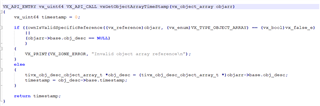

    我在 app_multi_cam 演示中添加了打印功能以查看 timestamp.,如下所示。
    vxGetObjectArrayTimeStamp  是一个自定义函数、实现如下:
    打印效果如下,sdk9.2和 sdk10.0的打印效果相同,只有一个缓冲区有一个时间戳。
    我首先提到的问题是我弄错了。 两个 SDK 版本的现象是相同的。
    文波
    尊敬的文波:
    这是正常的、因为只有您出队的引用才有时间戳、框架会在调用捕获节点的 PROCESSOR_CALLBACK 函数之前将时间戳设置为0。 当时间戳为0时、这意味着缓冲区正在处理中、但尚未使用新帧进行更新。 一旦缓冲区随数据更新、时间戳就会更新为 obj_array 引用。
