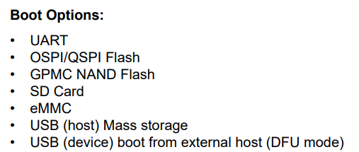

是否 在 AM62L 上使用 RMII 和100Mb ENET 支持网络启动?
这是一个低成本应用、GbE PHY 的额外成本很成问题-它不会经常引导、因此 RMII 速度较慢不是问题、可以节省大量资金。

    您能解释一下"网络启动"的含义吗? 您是指通过以太网引导至 U-boot 吗?
    此处的预期用例/应用是什么? (例如、通过网络引导至 U-Boot 以将 Linux 二进制文件刷写到 eMMC 等?)

    "网络引导"是指通过网络上的 RMII 以太网引导至 U-Boot。 假设这意味着连接到网络以将 Linux 二进制文件刷写到 eMMC 中、则是正确的。
    这与我们在该主题上遇到的问题相同: https://e2e.ti.com/support/processors-group/processors/f/processors-forum/1493615/am625-ethernet-backup-boot-mode/
    在本例中、我们要在 AM62L 上启动。 这个芯片是否也存在同样的问题?

    快速浏览 AM62L Linux SDK 文档后、我没有看到 AM62x Linux SDK 文档中提到的"以太网引导(以太网 RGMII)"部分。
    我必须与内部团队核实缺失此文档是否有误、或者 AM62L 是否仅支持以太网引导。 如果您在星期一之前没有收到回复、请 Ping 此主题。

    遗憾的是、AM62L 似乎不支持以太网引导。 数据表中列出了 AM62L 支持的引导模式、不包括以太网引导。
