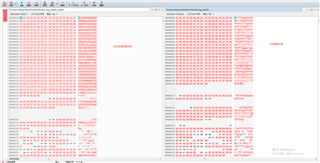

问题描述:相同的型号、推断相同的图像。 使用 TIDL 仿真工具获得的结果是正常现象。 但是、在评估板上运行推理时、结果异常。 比较两者的二进制结果可以发现、大多数部件都是相同的、匹配的部件对应于分段结果、这种验证是正确的。 两者之间二进制结果不同的部分对应于错误结果。

    我通过在 PC 上进行模型转换期间添加参数 writeTraceLevel = 3来获得每层的结果。 我将二进制文件中的每4个字节转换成一个浮点、然后将它们存储在一个 txt 文件中。 如下图所示:

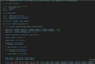

    关键代码片段:
    源代码:
    e2e.ti.com/.../2262.main.ce2e.ti.com/.../app_5F00_tidl_5F00_em.zip
    你(们)好
    当我们进行通信时、您可以在代码中搜索 traceWriteLevel、并将其设置为3以获取每个图层的中间结果。
